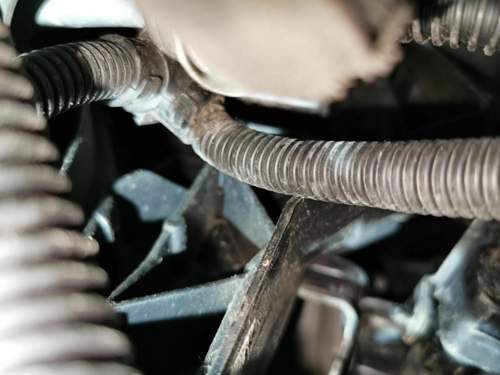

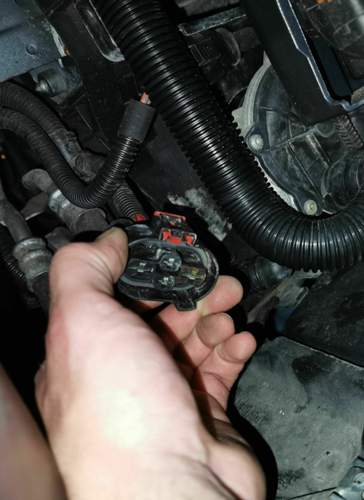

Hallo liebe MT'ler.
Ich habe heute beim Wechsel des Kühlergrills meines S4 B8 Facelift folgenden Stecker entdeckt.
Dieser hängt einfach ohne Verwendung hinter der rechten vorderen Radkastenabdeckung.
Habe auch nicht sehen können wo dieser eingesteckt sein sollte...
Der kann doch nicht einfach unisoliert dort rumbaumeln...
Bin für jeden Hinweis dankbar.

Der Stecker vom Lüftersteuergerät schaut so aus. Rechte Seite würde auch passen.
Genau der ist für den Lüfter rechte Seite unten an der Zarge.
Der Gegenstecker müsste da auch liegen.

Jeder Lüfter hat einen eigenen Stecker und einer ist nicht angeschlossen.
Schau mal beim Lüftersteuergerät. Das Teil schaut so aus:
https://www.ebay.de/.../232957609075?...
Dein Stecker ist eigentlich die Hauptversorgung für das Steuergerät.
Da gehören die beiden Stecker hin.
Um ihn zu besfestigen zu können muß der Unterfahrschutz abgeschraubt werden.

Was ist denn mit dem Kabel was daneben zum Längsträger hoch geht.
Ob der Stecker für den Lüfter ist lässt sich ganz einfach prüfen.
Motor laufen lassen und nachschauen ob sich beide Lüfter drehen.

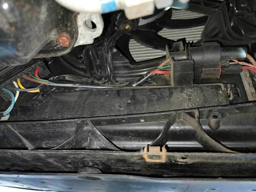

Themenstarteram 31. Mai 2019 um 18:29
Also habe mich nochmal drunter gelegt und entdeckt das ich einen Stecker zum Kühler hin habe und der eine frei hängt. Temperatur probleme hatte ich bis jetzt kein einziges mal. Kann es sein das der 2. Freie Stecker für Anhänger Lüfter ist? Auto ist ein ex Unfaller, daher die Vermutung. Habe mal ein paar Fotos angehängt.
Quasi wie eine Zweige von einem Kabel auf 2 Stecker. Finde aber nur einen Anschluss und der ist dran am Kühlersteuergerät. Die andere Seite verläuft hoch Richtung Motor/Fahrgastzelle und die andere Richtung Längsträger.
LG Pat

Ergänzung, wenn ich die Klima an mache, drehen sich beide Lüfter. Sonst nicht bzw. weiß noch nicht ob die anspringen wenn der Wagen sehr warm ist.
Wenn sich beide Lüfter drehen gehört der Stecker auch nicht zum Lüfter.
Normal ist das aber nicht das ein Stecker dort lose rumbaumelt.
Sind denn bei der Anhängerkupplung Vorbereitung eventuell die Kabel schon verlegt?
Hat der Wagen den eine Anhängerkupplung?
Vllt wurde der einfach nicht mit der Anhängerkupplung nachgerüstet.
Hat da nichts mit zu tun.
Beim Umbau auf 2 Lüfter wird nur die Lüfterzarge gegen eine mit 2 Elektrolüfter ausgetauscht und ein Lüftersteuergerät für Doppellüfter montiert.
Alles aber am Kühler.
