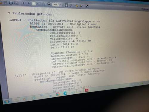

Guten Morgen,
habe folgende Fehlermeldung in VCDS ausgelesen:
329988 - Motor for Defroster Flap - Actuator stuck
Zudem höre ich ein pfeifen von vorne, wenn ich auf maximale Windschutzscheibenbeheizung aufdrehe.
Hat jemand eine Teilenummer für mich und weiß, wo sich der Stellmotor befindet bzw. wie man diesen ausbaut?
Vielen Dank.

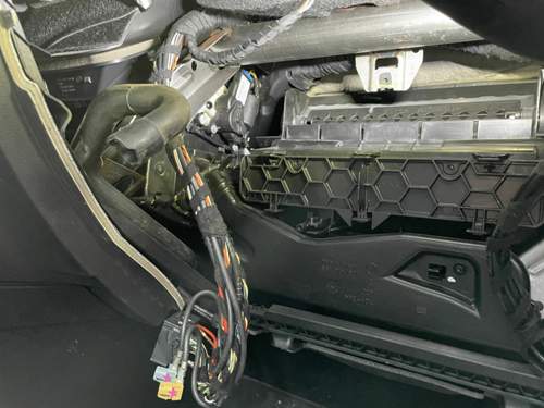

Motortausch hat sich erledigt.

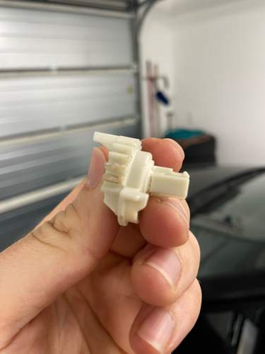

Habe das Handschuhfach abgenommen und den Motor rausgeschraubt, diesen dann geöffnet und sowohl Poti als auch Motor durchgemessen. Den Motor daraufhin an ein Labornetzteil angeschlossen: ab ~5V fängt er an zu drehen. Also alles zusammengebaut, geschaut dass sich alles bewegen lässt und den Motor an den Stecker im Auto geschlossen --> funktioniert. Das Verstellglied bzw. die Mechanik an den der Motor geht getestet --> funktioniert.
Also Motor wieder ans Luftgehäuse angebaut und tada, kein fiepen und keine Probleme. Neuer Motor war nicht nötig und weil der Poti direkt an der Achse hängt, war kein neues Anlernen des Poti nötig, da die Potiposition in Relation zum Luftgehäuse gleich bleibt.
Teilenummer war 5Q0907511A und kostet bei VW an die 73€. Inhalt (Poti und DC Kleinmotor) beim Chinesen wahrscheinlich <2€.
Bild vom Motorinneren habe ich angehängt.
5Q0907511A geöffnet
Die Fehlermeldung sagt ja auch aus, daß die Mechanik blockiert hat (Actuator stuck). Evtl passt der Wert der Endstellung nicht mehr (z.B. wegen Verschleiß). Ich würde die Endstellungen (aller Flaps) über Grundstellung Stg 08 neu anlernen lassen.
Ich habe heute morgen tatsächlich wieder das Problem gehabt *seufz*.
Gestern ging es noch einwandfrei, komisch.
Habe die Grundeinstellung der Stellmotoren gemacht. Nachdem ich die Beheizung der Scheibe angemacht habe, hat sich der aktuelle Wert nicht verändert. Er ist bei 230 und möchte Richtung 93 runter, korrekt?
Defroster flap: actual value: 100%
Defroster flap: actual value: 230
Defroster flap: specified value: 93
Defroster flap: stop open: 230
Defroster flap: stop closed: 0
Lohnt es sich den Motor nochmal neu einzubauen und als erstes die Endpositionen einzulernen? Nicht dass er in den Anschlag fährt und dadurch blockiert und nicht mehr rauskommt...

Ich würde vorher erstmal von Hand prüfen, ob die verbaute Mechanik (ohne Stellmotor) sich leicht bewegen läßt. Auch nach längerer Standzeit (also z.B. am Wochenende von Fr auf So). Falls daß okay ist, dann Deine #1, sonst (leider) #2.

Sodele, frisch ausgebaut, gereinigt und gefettet. Wieder eingebaut und direkt Endschalter kalibriert:
actual value: 94%
actual value: 219
specified value: 220
stop open: 231
stop closed: 24
Er fährt jetzt nicht mehr bis 230 im normalen Betrieb. Ging gut, bis ich das Auto mal für eine Stunde abgestellt habe. Sobald ich drinnen war und wieder die Frontscheibe beheizen wollte, hat das pfeifen angefangen und der Motor wollte nicht.
Die eigentliche Mechanik konnte ich mit der Hand leicht bedienen. Der Motor ging an einem 12V Netzteil auch problemlos und hatte gefühlt genug Kraft.
Ich habe das Gefühl, dass er beim Abstellen in eine andere Position fährt(möglicherweise 230) und sich dadurch leicht festbeißt und nicht mehr als der Position raus kann.
Ich habe nicht das Gefühl, dass es am Motor liegt, aber auch die Mechanik ist von Hand leichtgängig...
