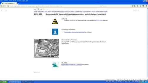

hallo,
TIS sagt, bei Ersatz muß das SG programmiert/codiert werden, siehe Abb. Zu den weiteren Fragen kann ich nichts sagen:confused:
Ach ja, codieren bzw. programmieren immer mit externer Stromversorgung, damit der Vorgang nicht durch Unterspannung abgebrochen wird mit welchen Folgen auch immer.
