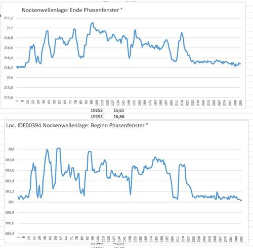

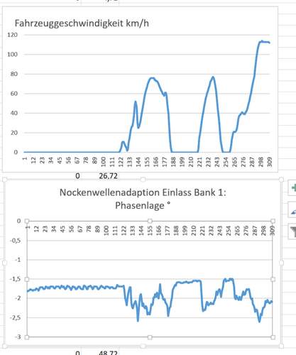

Habe mal Bilder von "Nockenwellenlage: Ende Phasenfenster" und "Nockenwellenlage: Beginn Phasenfenster", sowie von "Nockenwellenadaption Einlass Bank 1: Phasenlage" angehängt. Was die ersten beiden Graphen sagen, keine Ahnung - bei der zweiten kann ich mir vorstellen, dass die Phasenlage vermutlich kleiner als -3° ist und damit noch OK (??).
Kann man aus diesen Bildern irgend etwas ablesen zur Güte der Steuerketten?
