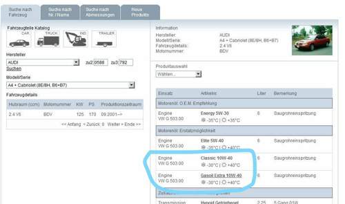

Und warum wird das 10W40 von vielen Herstellern für diesen Motor empfohlen?
Keine Ahnung. Das oben beschriebene Problem trat uebrigens bei dem 2.0 ALT Motor auf, also bei dem 4 Zylinder Aequivalent zum BDV. Ich habe es nicht probiert, ich kann nur das wiedergeben, was ich in den letzten Jahren hier so im Forum und anderswo gehoert und gelesen habe.
"... von vielen Herstellern fuer den Motor empfohlen"... Den gabs doch nur von einem Hersteller, also von Audi, oder? ^^
Gibt es ein 10W-40 mit Freigabe fuer den Motor bzw. darf man laut Hersteller wirklich ein 10W-40 im BDV fahren? Wenn ja nehme ich alles zurueck.
Herstellern meine ich damit Motoröl.
Hier z.b.
Inkedmannol-li
Ja das ist ja gut und schoen, die Oelhersteller wollen ja ihr Oel verkaufen. :D Die koennen ja ueberspitzt gesagt theoretisch empfehlen, dass man sich am besten taeglich nach dem Duschen damit einschmiert... Aber dann bleibe ich bei meiner Meinung. 10W-40 gehoert vielleicht noch in einen Traktor, aber fuer Autos gibts da heutzutage weitaus besseres. Aber jeder kann ja glauben was er mag, vor allem beim Oel ist auch viel vom Glauben abhaengig, denn der versetzt bekanntlich Berge. Ich wollte hier auch keinen neuen Glaubenskrieg ueber Oel entfachen, derer haben wir mittlerweile mehr als genug hier im Forum und auch im Fahrzeugtechnik Forum.

@veiti schrieb am 9. Januar 2020 um 14:18:14 Uhr:
Dass das Öl empfohlen wird halte ich für ein Gerücht, das 10W40 ist für den Motor ungeeignet.
Das beste Öl für den 2,4 BDV ist das 5W40 am besten nimmt man ein Öl mit den gängigen Normen VW 502.00/505.00; MB 229.5, 226.5; BMW LL-01 z.B das Shell Helix Ultra 5W40
Auch ein 0W 30 ist für den Motor weniger geeignet, weil es zu dünn ist und keine optimalen Fließeigenschaften bzw. Viskosität bei betriebswarmen Motor hat.
Entscheidend ob ein Öl im jeweiligen Motor gefahren werden kann, bestimmen die Normen die der Hersteller für den Motor vergibt.
Wahrscheinlich hat der Defekt an dem Steuerkettenspanner gff. auch was mit der Auswahl von Deinem Motoröl zu tun.
