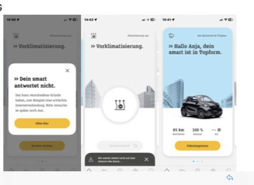

Ich habe meinen Smart jetzt seit drei Jahren und war erstaunt, dass ich nach dem 3. Jahr für die Benutzung der App € 19,-/jährlich zahlen soll. Zähneknirschend bezahlt, nun funtioniert die mApp nicht mehr. Angeblich könne auf das Steuergerät wegen eines (vorher nicht vorhandenen Defekts) keine neue Firmware aufgespielt werden. Seltsam, bis zum Abschalten hat alles einwandfrei funktioniert. Jetzt muß das Steuergerät getauscht werden, "kulanterweise" übernimmt MB die Hälfte. D.h. ich soll € 500,00 zahlen für etwas, was ich nicht zu verantworten habe mit dem Hinweis, ich hätte ja eine Anschlußgarantie abschließen können. Mit fehlen die Worte.... Hat jemand das gleiche Problem?

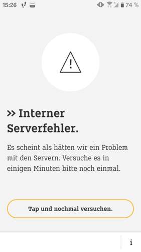

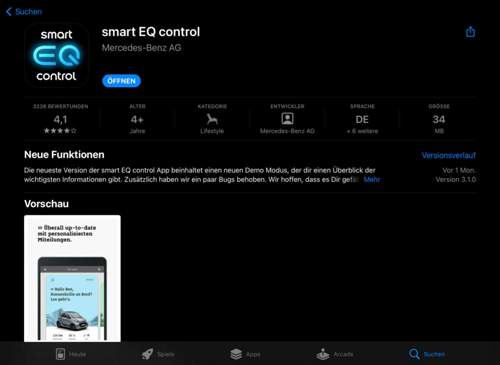

Hallo, war heute beim Mercedes Service, da ich seit dem App Update der IOS EQ Control App im Dezember 2020 nur noch veraltete Daten bekomme und mein EQ fourfour nicht mehr mit meinem Handy kommuniziert. Zunächst hatte die Hotline versucht dies hinzubekommen und mich dann zum Service geschickt. Dort sollte das Steuergerät zurückgesetzt und ein Update aufgespielt werden. Nach einer Stunde kam dann der Serviceleiter und teilte mir mit, dass es nicht geklappt habe. Man habe keinen Zugang zum Steuergerät bekommen. Dieses wäre wohl defekt und wird auf Garantie getauscht. Zur Zeit aber nicht lieferbar....! Eine Freundin hat ebenfalls keinen Zugang mehr über die App zum EQ Cabrio seit dem Update. Die Bewertungen im AppStore sind voll solcher Meldungen. Daher wundert mich das mit dem Steuergerät sehr. Meine Vermutung ist ein Fehler beim Update der App und dadurch Fehler im Steuergerät eingeschlichen....Aber nur eine Laienvermutung

Seit heute geht es wieder! Oh Wunder, das defekte Steuergerät hat sich selbst repariert!
Gleiches Problem mit Voklimatisierung ohne Ladekabel auch bei mir, die nach Softwareupdate im Dezember nicht mehr funktionierte. Daher erneut beim Service in der Nl, jedoch konnte das Problem nicht behoben werden, Erklärungen, dass es nur mit Ladekabel funktioniert. Daher zweite Werkstatt von MB aufgesucht im Nachbarort, am OBD Stecker alles ausgelesen und schwupps, alles funktioniert einwandfrei. Wie, wieso, warum weiß wahrscheinlich nur die Software!:-)
