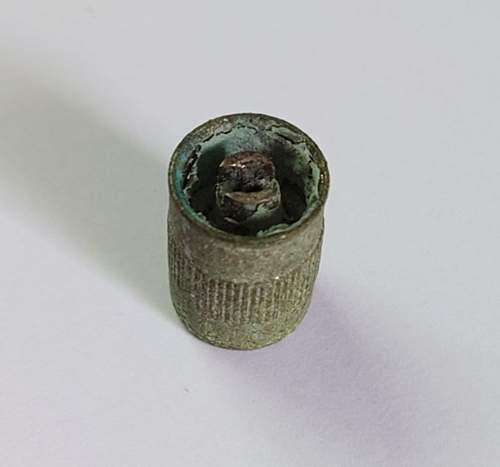

und so sieht ein Auswechselwerkzeug aus. Leider schon etwas älter, war an jedem Autoventil als Abdeckkappe dran.
Ventilkappe
