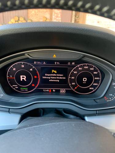

Themenstarteram 24. Oktober 2024 um 11:42
Hallo heute beim einparken kam aufeinmal die Fehlermeldung Einparkhilfe Störung. Nach einem Neustart ( Fahrzeug aus und wieder ein) war die Fehlermeldung weg und alles funktionierte wieder.
Kennt das jemand, passiert das einfach ab und zu mal oder ist das ein Anzeichen für ein größeres Problem?
Danke schonmal für eure Hilfe

Themenstarteram 25. Oktober 2024 um 9:50
Hatte das echt noch niemand?
Es gibt die Ausprägung das wenn die Fahrzeug-Starter-Batterie zu wenig geladen ist, so das beim Starten die 12 Volt Spannung deutlich unterschritten wird, die Assistenzsysteme kurzzeitig nicht zur Verfügung stehen. Wenn dann durch das Laufen des Motors die Batterie ausreichend geladen ist, werden die Systeme wieder dazugeschaltet. Kann auch mal auftreten wenn das Fahrzeug lange (1-2 Monate) gestanden hat und es richtig kalt ist.

Themenstarteram 25. Oktober 2024 um 12:20
Danke, dass kann eigentlich nicht sein bin Sonntag 600 km auf der BAB gewesen und Start stop hat auch funktioniert. Komisch war auch, dass kurz das MMI geflackert hat.

Themenstarteram 19. Januar 2025 um 22:39
Fehlerspeicher wurde ausgelesen, natürlich auch nichts drin. Muss aber sagen seit dem nie mehr was gehabt. Eventuell im Bootvorgang was falsch gelaufen.
