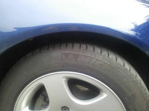

Das mit dem Hängearsch gehe ich auch davon aus, das es nicht normal ist. Hier gibts auch nen Thread mit massig bildern und da war eig nie nen Hängearsch zu sehen. Es war komplett gerade wenn nicht sogar leicht (betonung liegt auf leicht) keilförmig. Die Optik vom A4 ist ja auch leicht schräg. Wenn man natürlich nur auf Radkästen isses gerade.
Ich kann mich nicht entscheiden ob das Pro Kit oder das Sportsline... Ich will auf keinen Fall dass er extrem tief liegt aber nen Kind soll nun auch nicht mehr in den Radkasten Passen. Dazu soll er auch schon mal durch die Kurven gescheucht werden können.. Ich denke 30/30 is da schon dezent. Ausserdem habe ich auch erstmal nur meine 16" ^^.

Nachtrag: habe ca 7-8cm Freiheit im Moment im Radkasten.... hmmmmm

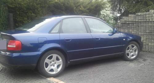

am 13. April 2012 um 14:59
Also ich habe 30/30 H&R federn verbaut mit Billstein B4 Dämpfern.
Kann nur sagen alles super und ist nicht zu hart.Ein Hängearsch ist nicht zu sehen.
Schau dir einfach meine Fotos an.
MfG
Hey Ulf007! sind das 16er?
LG
Und Bilstein B4 Dämpfer sind auch wesentlich weicher wie die B8 Federn also warsch auch etwas "unsportlicher".
Schön dass du zufrieden bist sieht auch gut aus!
am 13. April 2012 um 17:34
ja sind 16er...aber kommen diesen sommer wohl noch 18er drauf;-)
wie sieht es mit der Sportlichkeit aus?
Hmm ja bin mir iwie nicht sicher halt wie gesagt ob ich 30/30 nehmen soll oder 50/40. Wollte eig zuerst gar nit tiefer nur sportlicher.. hmm
