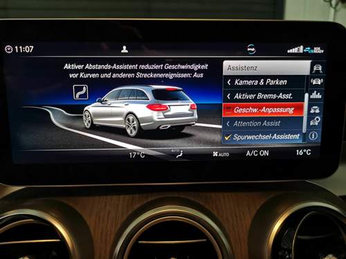

Gibt es eine Möglichkeit die Funktion zu ergänzen. FAP+ und Comand Online ist vorhanden. Modelljahr 808

Ich verstehe die Frage nicht. Häkchen setzen bei ,,Geschwindigkeit übernehmen''.
,,Verkehrszeichenerkennung'' ist natürlich Voraussetzung.
Themenstarteram 25. August 2020 um 8:32
Es geht mir um die Übernahme der streckenbasierte Geschwindigkeit z. B. Übernahme Kreisverkehr / Ausfahrten Das die Funktion die du beschreibst funktioniert bei mir, nur Kreisverkehr würde er gerne voll durch kacheln. Oder eine Ausfahrt oder Autobahn ohne Schild mit der eingestellten Geschwindigkeit nehmen.

Ja, das ist richtig. Da ,,kachelt er durch''.
Sobald man aber die Routenführung einstellt, reduziert er vor Kurven, Kreiseln und Autobahnausfahrten, teilweise auch Fußgängerüberwegen (wenn er glaubt, Fußgänger erkannt zu haben) brav die Geschwindigkeit und beschleunigt anschließend wieder.

Bei der C Klasse sieht das so aus, ist bei der E Klasse genauso
Das muss man im Intelligent Drive codieren. Sollte gehen. Ich habe jetzt alles in meinem S213 aktiv, was der W214/S214 auch kann :-)

@Andreas_H1234 schrieb am 25. August 2020 um 13:29:49 Uhr:
Und hast Du es machen lassen beim Freundlichen oder hast selbst codiert?
