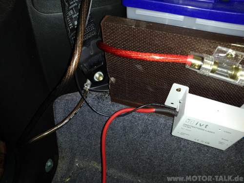

Jetzt will ich aber nicht immer das Kabel nach vorne zur Batterie legen und wollte hier fragen, wie stark (Quadrat) müssen die Kabel ausgelegt sein um die 160A von der Batterie bis zur Winde zu bringen und wenn möglich in der Nähe der Anhängerkupplung eine trennbare Verbindung so das ich die Winde gleich hinten elektrisch anschließen kann.
Da ich die Winde noch nicht habe weiß ich nicht wie stark die Kabel bei der Winde sind.

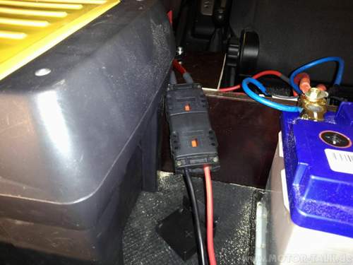

Was gibt es da für Steckverbindungen für die Stromkabel?
Der Wagen hat eine 72Ah Batterie und eine 140A Lima

Bei 3m Kabellänge und mehr und braucht man 50qmm Querschnitt. Weniger ist schlecht, weil entlang des Kabels ein erheblicher Spannungsabfall erfolgt.

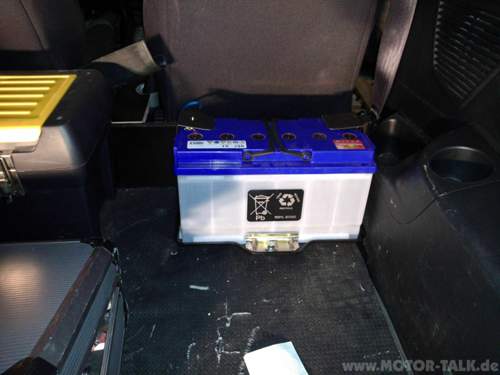

Für Steckverbindungen gibt es 'Nato Stecker', die die hohe Stromstärke aushalten. Du solltest auf jeden Fall einen zusätzlichen hochstromfähigen Akku von mindestens 80 Ah benutzen, nicht die Starterbatterie. Die ist für solche Zwecke nicht geeignet und ganz schnell kaputt, wenn du es öfter machst. Kurze Rechnung: 160A über 15 Minuten macht 40 Ah. Dann ist ein 80 Ah Akku weit über 50% entladen, denn je höher der entnommene Strom, desto geringer die Leistungsfähigkeit eines Blei-Akkus

Und dann erst mal einen realitätsnahen Testlauf mit der Fahrzeugbatterie machen, aber nicht vergessen, die hinterher wieder zu laden. Wenn die Winde das schafft, zweite Batterie in den Kofferraum packen. Daran die Winde per Klemmen anschließen.

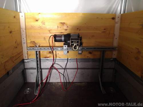

Da die Winde ja schon bestellt ist hab ich vielleicht noch eine Idee.
Ich hab mir überlegt die Winde direkt am Hänger zu befestigen und zwar mit so einer Kupplungskugel
Eine will ich direkt auf die Ladefläche montieren um das Holz über die Rampe direkt hochzuziehen und eine zweite Kupplungskugel vorne an der Deichsel um die Winde dort festzumachen, mit einer Batterie auf dem Hänger wäre ich dann unabhängig vom Auto und kann so den Hänger bewegen und wenn am Hänger sich was verzieht kommt mich das nicht so teuer wie am Auto.

Nein, am Rahmen und an der Deichsel darf man nicht bohren oder schweißen. Winde und Batterie machen den Anhänger außerdem noch schwerer und für die Belastung des Autos ist es letztendlich egal, wo die Winde angebracht ist.

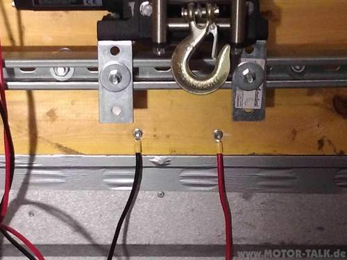

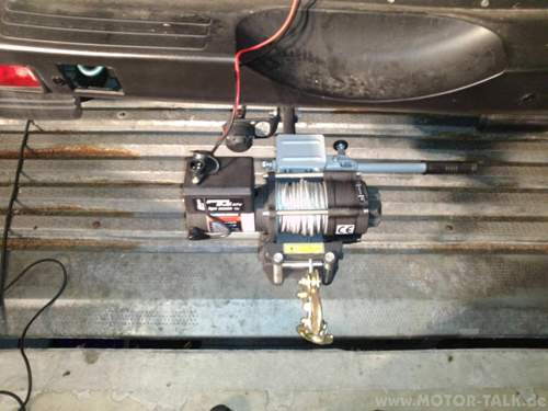

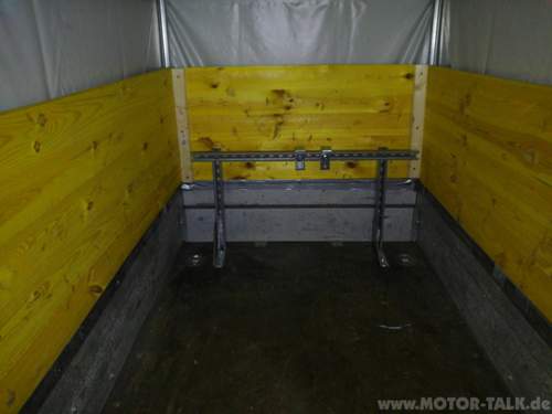

Aber ich könnte die Winde auf die Ladefläche selber montieren, vor 2 Jahren hab ich dem Hänger 4 Ösen verpasst die je 1t aushalten, damit die Öen nicht aus dem Ladeboden gerissen werden wurden die mit Stahlplatten 20x20x0,5 com von unten festgemacht. Auf die gleiche Weise könnte ich doch die Kupplungskugel vorne festmachen und im Befarfsfall Die Batterie kann vorne auf die Deichsel und rückwärts könnte ich den Hänger sogar noch ein wenig lenken.
