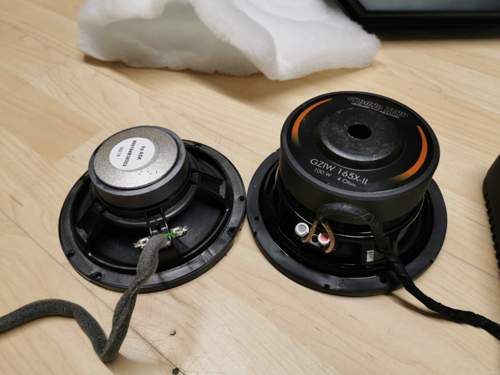

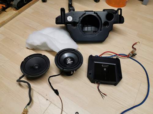

heute wollte ich mal den Versuch wagen und meinen Subwoofer im Kofferraum umpolen. Kannte die Aktion von meinem B7 Avant, da hat es echt was gebracht.
Also Subwoofer aus dem Kofferraum ausgebaut. Er ist mit zwei Schrauben, glaube 8ter Nuss gesichert. Umpolen am Stecker ist nicht möglich. Habe die Kabel nicht aus dem Stecker raus bekommen, kaputt machen wollte ich auch nichts, da Leasing. Also habe ich nur die 4 Kreuzschrauben an der süssen Box abgeschraubt und schon hatte ich sie in der Hand. Die Stecker sind unterschiedlich groß, aber mit etwas geschickt kann man testen.
Ein Unterschied war nicht zu spüren. Aber ! die Plastik Box ist ja total leer dachte ich mir. Ab in den Keller und Filterwatte fürs Aquarium geholt und die Kiste damit voll gestopft !! Alles eingebaut und angeschlossen.
Muss sagen, das Ergebnis kann sich sehen lassen. Bass kommt um einiges besser nach vorn und es klingt nicht mehr so nach leerer Dose.
Und ich hatte immer so ein komisches klappern im Kofferraum, konnte nichts finden. Auch bei Audi haben die mit den Achseln gezuckt. Mein Subwoofer war nicht richtig angezogen - hatte einiges an Spiel.....

Bin eigentlich zufrieden.
Aber der Bass wird spürbar besser ?!
ja wird er !
Werde es die Tage mal noch mit Malerfilz versuchen. Da ist es dann noch dichter
Komplett gefüllt mit der Watte? Reicht da so n 500g Beutel? Wäre ja interessiert das auch zu versuchen für etwas mehr oder besseren Bass

Die komplette Packung passte nicht mal rein. Etwas auseinander ziehen und stopfen. Schön locker und gut gefüllt.

Das Ist üblich das Man Akkustik Watte nimmt damit Verlangsamt man die Luft und Simuliert ein Größeres gehäuse
Danke, dann werde ich das auch mal ausprobieren. Gibt es irgendwas das man beachten sollte. Darf die Watte gewisse Teile nicht berühren? Wie viel Watte „darf“ rein? Sollte sie eher gestopft oder luftig gepackt werden?

Ich habe die Anschlüsse der Box mit Band umwickelt, zur Sicherheit. Die Watte etwas auseinander zupfen und locker in der Box verteilen.
