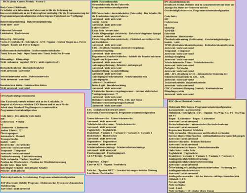

ich habe einiges wo ich mit meinem OPCOM (HU) nicht weiterkomme.
Einmal die Lenkradfernbedienung, die nicht funktioniert.
Da habe ich die Fehlercodes
52 EEProm nicht programmert und
191 CAN-Bus maximale Konfigurationliste
40 unbekannter Fehler DTC nicht vollständig.
Da muss wohl das Radio - NCDR - ordentlich codiert werden, was mit dem OPCOM wohl nicht funktioniert.
Des Weiteren klappen die Spiegel nicht automatisch aus beim öffnen der ZV (Das Einklappen beim längerem Drücken funktioniert) und Speedlock läst sich auch nicht aktivieren. Komme auch aktuell nicht ins BC.

Aufgrund diesen Informationen bin ich ja auf das Tech2 gekommen.
Bei meinem AHL Steuergerät, ich habe gleich geschaut, scheint alles richtig zu sein.
Aber das NCDC ist nicht richtig programmiert, wie bei Dir.
Wohnt denn jemand in der Nähe mit einem Tech2 ?
Das AHL stand bei mir auch auf Vorhanden mit dem OPELCOM
Bei der Steuergeräteliste.
Nur im NCDC nicht, so wie auch die ECC im NCDC suf nicht vorhanden stand.
Auch stimmte der Cod Index vom NCDC nicht!

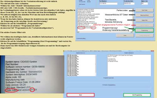

Den code index 0 47 mit Tech 2 programmiert in das NCDC 2015 -> war richtig-->Ich habe gestern mal die Knöpfe aus dem altem 4-Speichenlenkrad ausgebaut und testweise angeklemmt,
siehe da, nach Umstellung auf Tasten im cim, haben diese auch funktioniert ;-)
Jetzt schau ich mal was ich für ein ordentliches Lenkrad mit Tasten bekomme.
Jetzt muss ich nur noch schauen warum ich mit meinem opcom 210420b prof. (aus HU) nicht in die varianten-codierung des bcm komme, aber die opcom versionen sind wohl sehr unterschiedlich, ich teste jetzt mal eine andere Version.
