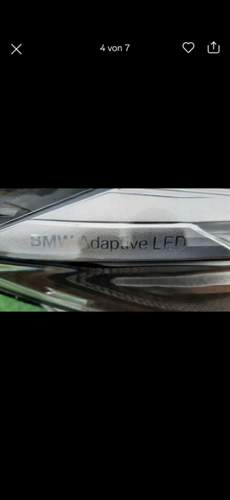

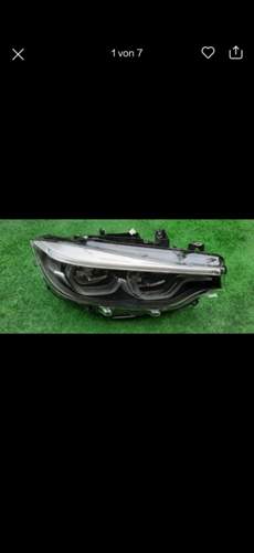

Hallo zusammen!:)

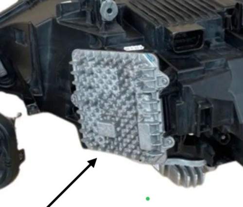

Unser Sohnemann möchte an seinem F32 von den Pre LCI adaptiven LED Scheinwerfern, auf die LCI Variante LED adaptive Scheinwerfer umbauen.
Die Scheinwerfer (gebraucht) sind bereits vorhanden.
Nun suchen wir die passende Nummer für das Hauptsteuergerät (Blinker und Tagfahrlicht sind bekannt).
Bei Händlern stoßen wir immer auf die Nachfrage zur Fahrzeug VIN, welche wir jedoch nicht haben, da eine Umrüstung erfolgt.
Kennt jemand einen Tipp, um an die passende Teilenummer ranzukommen, bzw. könnte diese benennen?
Allerbesten Dank für eure Mühen!
Bilder im Anhang.
Neue Scheinwerfer
Neue Scheinwerfer
Dieses Steuergerät gesucht!

8494844 FLE2 MAX
7492027, 8494843 FLE2 - Jetzt in meinem Auto installiert. Verwenden Sie nur Original-Steuergeräte, nicht aus China!
Diese drei Nummern funktionieren 100% mit adaptiven Scheinwerfern von F32/33/36/80/82/83.
Ich habe zwei Sätze für mich zusammengestellt!

Super, danke für die Antwort!
Ist die Bezeichnung „FLE2“ und „FLE2 Max“ sehr wichtig?
@hermman schrieb am 6. Dezember 2024 um 02:40:58 Uhr:
Wenn kein original Steuergerät verwendet wird, kann es dann nicht programmiert werden?
Bei nicht originalen Geräten wird Ihnen niemand sagen, ob Sie codieren können oder nicht!
@hermman schrieb am 6. Dezember 2024 um 07:27:37 Uhr:
Müssen die Nummern, bzw. Steuergeräte bei beiden Scheinwerfern identisch sein,
oder könnten von diesen 3 angegeben Nummern, auch 2 verschiedene Steuergeräte verwendet werden?
Schicken Sie mir Ihre E-Mail in meiner privaten Nachricht und ich werde Ihnen Bilder der Steuermodule schicken. Ich kann hier keine Bilder anhängen.

Allerbesten Dank für die Unterstützung!
Scheinwerfer sind eingebaut und codiert - alles funktioniert einwandfrei!
Es wurden die originalen BMW Hauptsteuergeräte mit der Nummer 8494844 FLE2 MAX verbaut und codiert.
Tagfahrlicht und Blinker Module sind von der Firma Lichtex aus Worms. Alle Module funktionieren ohne Probleme!
