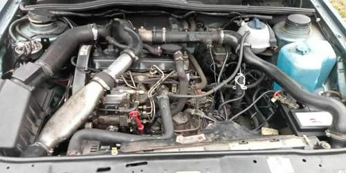

  7. Suche Tüv der 1z tdi Umbau in jetta 2 einträgt
VW Jetta 2 (19E)
Themenstarteram 9. Dezember 2021 um 19:41
AU Bescheinigung bereits vorhanden. H Zulassung hat er auch.
1z tdi Motor
19 Antworten
...ich kenne mich nur wenig aus, aber vermutlich beißt sich eine H-Zulassung mit dem TDI, da dieser Motor im Golf 2 eben noch nicht vorhanden war, sozusagen nicht "zeitgenössisch"
Eintragbar mal das sein, aber dadurch wird das Fahrzeug seine H-Zulassung verlieren.
Hat er schon verloren...
Den 1 Z gab es offensichtlich ab 1993: http://www.samworld.de/wissen/mkb/vw_mkb_1.php
Der Umbau wäre also prinzipiell in den ersten 10 Jahren nach Erstzulassung möglich gewesen. Müsste auch einen Kat haben also verbessert sich das Abgasverhalten.
Änderungen, die nachweislich innerhalb der ersten 10 Jahre nach Erstzulassung oder gegebenenfalls Herstellungsdatum erfolgt sind oder hätten erfolgen können, sowie Änderungen innerhalb der
Fahrzeugbaureihe, sind zulässig. Nicht zeitgenössische Änderungen, die nachweislich vor mindestens 30 Jahren durgeführt wurden, sind auch zulässig.
So nachzulesen beim Tüv Süd
Da ich belehrbar bin: warum sollte das nicht gehen?
Ich würde die Änderung nicht als zeitgenössisch Ansehen, von daher müsste sie mindestens 30 Jahre alt sein.
Dürfte aber Auslegungssache sein.

Ich gehe auch davon aus, dass die Baureihe - in unserem Fall 19 E - gemeint ist. Punkt 4 ist eine Sache. Das von mir weiter oben zitierte steht dort auch unter Punkt 1. Das ist alles etwas schwammig denn "Änderung" ist relativ.
Man kann also festhalten, dass dieser Umbau in der 10 Jahres Frist möglich, wenngleich vielleicht nicht üblich war. Der Rumpfmotor dürfte doch Basis 827 sein?
Mit hoher Wahrscheinlichkeit im Einzelfall eine Auslegungssache
Ich hab diesbezüglich (Golf-3-Motor im 2er und H) mal einen Prüfer angesprochen, der meinte "ist ja auch Baureihe Golf, das würde schon gehen".
Wie so vieles beim H sicherlich Auslegungssache.
Ist sicher immer Auslegungssache, aber die Prüfer werden sowieso schon immer kritischer was selbst Originalzustand für H angeht und dann kommt man mit einem Motor aus dem Nachfolgemodell. Ich denke, da ist bei 95% der Prüfer Feierabend mit Auslegung...

Und ich geh nicht davon aus das mit der Formulierung "der Motor muß aus der Baureihe stammen" alle Golf Generationen querbeet gemeinr sind nur weil sie unter dem gleichen Namen verkauft wurden!
genau dieses in der Arbeitsanweisung steht. Es muss ein Motor sein , der im 19E serienmässig eingebaut wurde.
Dann hatte der keine Ahnung.
