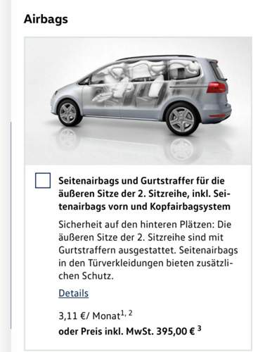

4. Bei Front-, Seiten- und weitere Airbags: Sind dann bei der zweiten Sitzreihe Airbags eingebaut? Ist das das Maximum an Airbags?

"4. Bei Front-, Seiten- und weitere Airbags: Sind dann bei der zweiten Sitzreihe Airbags eingebaut? Ist das das Maximum an Airbags?"
