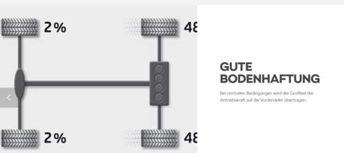

Website Skoda:
Modernste Allradtechnik
Mit ihrem intelligenten 4x4-Allradantrieb bieten ŠKODA Modelle Stabilität und Bodenhaftung bei den unterschiedlichsten Fahrbedingungen.
Der Allradantrieb mit der elektronisch geregelten Lamellenkupplung reagiert auch auf geringste Veränderungen innerhalb von Millisekunden. Bei normalen Bedingungen fährt das Fahrzeug mit Frontantrieb, liegt jedoch Schnee, Eis oder Schmutz auf der Fahrbahn, wird sofort der Allradantrieb aktiviert.
Die Lamellen-Kupplung - eine elektronisch geregelte elektro-hydraulische Kupplung zur Momentverteilung - sorgt beim KAROQ, OCTAVIA, SUPERB und KODIAQ für den Allradantrieb. Der permanente Allradantrieb verteilt das Drehmoment des Motors, abhängig von der Fahrsituation, auf alle vier Räder.
Beispiele:
Screenshot-2022-11-20
0 hat die HA tatsächlich nie, da ist immer etwas Schleppmoment drauf. Teilweise weil es bei nassen Lamellen technisch fast nicht anders möglich ist und 2. wrs um das Zuschalten besser/schneller kontrollieren zu können. 40% gehen aber bei normaler Fahrt nicht an die HA.
60:40 haben imho die Audi-Modell mit Torsen und evtl die "Sportskanonen" im VW-Konzern.
Die "normalen" Modelle haben fast alles auf der VA, viele Quellen sprechen von 90:10, das wäre ja so ähnlich wie in der Grafik.

Heißt also: Eigentlich ist 4x4 beim Superb (Haldex) kein permanenter Allrad und wird nur bei Bedarf zugeschaltet. Praktisch ist er aber in den mit Abstand meisten Fahrsituationen aktiv.
Ich kenne die Diskussion noch von meinem Passat B7 4motion mit Haldex IV, da wurde das in entsprechenden Beiträgen folgendermassen beschrieben:
Beim Anfahren werden generell kurzzeitig 90% auf die Hinterachse gegeben und 10% auf die Vorderachse , sobald das Fahrzeug dann Fahrt aufgenommen hat und kein Schlupf da ist wechselt das auf 90% vorn und 10% hinten.
Im Normalen Fahrbetrieb sind dann immer 90% vorn die bei Schlupf bis auf 90% nach hinten geleitet werden können.
Ob sich das Haldex V genauso verhält.:confused:
Das mit dem Anfahren ist richtig, da wird kurz zugeschalten.
Aber 10% VA und 90% ist fachlich nicht ganz korrekt.
Die Haldex kann ja nichts anderes als die HA an den Antrieb anzukuppeln, sie kann die VA aber nicht abkuppeln.
Somit hat die Haldex nur die Möglichkeit von komplett offen bis komplett geschlossen zu arbeiten. Komplett geschlossen heißt aber immer noch dass VA und HA jetzt verbunden sind und die VA mitantriebt. Haben jetzt alle Räder den gleichen Grip treibt jedes Rad zu 25% an, also ist beim Anfahren ohne Schlupf die Verteilung max. 50:50. Hat die VA jetzt Schlupf kann das Verhältnis theoretisch bis 0:100 gehen, was aber unrealistisch ist. Es wird keine Situation geben in der die VA 0 Traktion hat und die HA 100. Da müsste man quasi mit der VA schon in der Luft hängen.
Die 90:10 beim Fahren kommt dadurch dass die HA minimal angekuppelt bleibt, d.h. es wird der VA etwas abgenommen.
