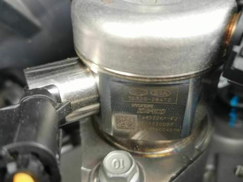

Themenstarteram 1. September 2019 um 11:58
Ich habe den Verursacher ausfindig gemacht. Die altbewährte Schraubendrehermethode hat geholfen. Bevor ich jedoch 30km zu Kia fahre frage ich hier mal in die Runde. Hört es sich bei euch auch so an? Was ist das für ein Bauteil? MfG
Edit:
Nach Recherche im Netz handelt es sich wohl um die Hochdruckpumpe.

Das Problem habe ich auch . Habe ein Xseed 1,6 204 PS .Das Geräuch nervert mich . War bei >Kia sagen alles normal . Na toll und nun ???. Und das geräuch ist beim gas weg nehmen weg und wenn ghas gibt wieder da . Muss ich jetzt damit leben ???
Gleiche Geräusch hatte ich bei meinen 1,6 204 PS bis jetzt auch einmalig an einen kalten Tag, dann bis jetzt nicht mehr hörbar gewesen.
Habe ein Xseed 204 PS und hab auch das Geräuch. KIA sagt das ist normal aber es nervert mich total. Was kann man machen ???? Ist es dann mit einer neuen Pumpe weg ???
