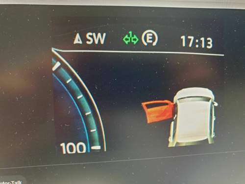

leuchtet bei Euch ein Symbol " grüner Anhänger" im Aktive Info Display wenn der Stecker
vom Fahrradträger oder Anhänger eingesteckt ist. ?
Hintergrund ist das an meinem Arteon erfolglos versucht wurde bei Anhängerkupplungsbetrieb
die elektrische Heckklappe zu deaktivieren.
Ich bin mir nicht sicher, aber ich meine ich hätte vorher ein grünes Symbol mit Anhänger gesehen.
Vielen Dank in voraus !
Gruß Alois

Ja leuchtet, jedoch glaube ich nur beim Blinken. Und ich kann auch nicht mehr im ECO Modus fahren.
am 15. März 2021 um 16:34
Nein, kein Symbol, weder beim Passat B8 noch beim Arteon.
Einziger Hinweis auf den Anhänger, das könntest du meinen, dass ein zweiter Blink-Pfeil im Display dargestellt wird.
Was genau wurde denn in den APK geändert, damit die Heckklappe nicht aufgeht?

Nee den Blink-Pfeil meine ich nicht.
Ein Symbol grün Heck vom Fahrzeug und dahinter der Anhänger.

Themenstarteram 15. März 2021 um 18:38
Hallo UserNo1,
Danke für Deine ausführliche Antwort.
Nee, ich hab ja nach dem grünen Anhänger im Aktive Info Display von 2020 gefragt.
Hab ich mir wohl eingebildet.
