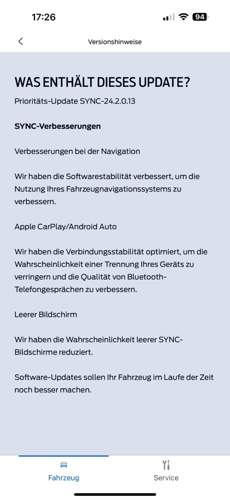

Seit Januar diesen Jahres ca. habe ich das Problem, dass die Navigationskarte einfriert. Dies ist egal ob eine Navigation aktiv ist oder nicht.
Besonders nervig ist es, wenn man auf der AB unterwegs ist und nicht mitbekommen hat, dass es wieder eingefroren ist. Im schlimmsten Fall verpasst man die Ausfahrt.
Zudem kommt, dass bei einem aktiven Telefonat der Gesprächsteilnehmer einen noch hört, ich ihn aber nicht.
Im Fehlerspeicher ist kein Fehler vorhanden. Aktuell läuft bei mir ein Kulanzantrag bei Ford für den Austausch des Sync.
Ein Arbeitskollege von mir hat das selbe Problem. Bei ihm wurde das Sync bereits getauscht. Der Fehler kam jedoch erneut. Sein Fordhändler meinte es ist wohl ein Software-Problem.
Kämpft hier noch jemand mit diesem Umstand?

Ja ich, ist seit dem letzten OTA Update aufgetreten. Wobei bei mir nur das Navi selbst einfriert. Das restliche Sync lässt sich bedienen. Manchmal kann man es durch hin und herschalten in andere Menüs wieder zum Leben erwecken. Ich navigiere mittlerweile nur noch mit Carplay.
Hallo. Auch ich habe das Problem seit Januar. Ja nur die Navikarte Friert ein, den Rest kann man bedienen.
Seit dem Letzten Softwareupdate ist das Problem aufgetaucht, ich denke also das es ein Software Problem sein muss.

Ja seit dem vorletzen Sync Update ist es bei mir auch so. Aber nur das Navi und nur die mini Karte und die Karte im Hauptmenü. Die große Karte friert nicht ein. Jemand hatte mal geschrieben es muss die Navi Karte geupdatet werden. Hatte dazu aber noch nichts gefunden.

Zurücksetzen hilft nicht.
Da hilft vielleicht ,die Version zu intallieren die vor dem auftreten drauf war.
