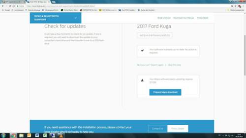

Auf der Seite von Ford UK gibt es bereits neue Karten zum runterladen.

Hmh, das ist die ganz normale Seite für Updates nur eben UK. Wenn ich meine FIN dort eingebe erhalte ich zum Download genau die GLEICHE Datei wie auf der deutschen Ford Seite. Das bringt also nix.

Doch. Unterhalb des Download Buttons kommt ein weiterer, mit den Karten. Den gibt es auf der deutschen Seite noch nicht (aber bald).

Sorry, ich habe die Seite abgegrast aber ich finde keinen Link um die Navikarten downzuloaden.
Im Mondeo 5 und Focus RS Forum werden nicht die Dateien direkt heruntergeladen, sondern Files, in denen die Direktlinks zu den original Ford Files enthalten sind. Hat urheberrechtliche Gründe. Du wirst nicht umhin kommen, dich da einzulesen :D
Im Focus RS-Forum habe ich auch schon direkt auf die Anleitung verlinkt. Es gilt auch eine bestimmte Reihenfolge einzuhalten, je nachdem, welche Version du flashen willst.
So sollte das aussehen...
