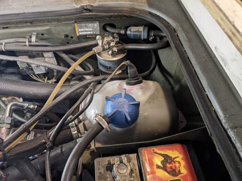

Moin Gemeinde, Ich hab ein kleines Problem mit meinem Kühlsystem. Habe auch nichts in anderen Themen darüber gefunden.
Bin am Samstag zum Kumpel in die Werkstatt fahren um nochmal versuchen zu entlüften. Auf meiner Balkantour hatte er ein wenig Kühlwasser in den Nachfüllbehälter gedrückt. Daher habe ich vermutet, das Luft im System ist. Aber 4500km ohne Probleme absolviert. Mit erschrecken musste ich aber dann Samstag feststellen, dass der Druck im laufe der letzten 1000km so hoch geworden ist, dass sich der Ausgleichsbehälter regelrecht aufgebläht hat. Habe jetzt leider kein Foto gemacht weil die Laune wieder dahin war. Aber der tieferliegende Teil vom Sensor an sich ist regelrecht raus gedrückt. Behälter (Febi Bilstein) ist vor einem Jahr neu gekommen.
Ich habe auch einen neuen original VW Deckel verbaut gehabt. Sollte nicht eigentlich der Druck wenn zu hoch über diesen Deckel entweichen? Bin ja froh, dass mir das Teil nicht um die Ohren geflogen ist.
Motor ist ein AAZ mit 100.000km.
Habe schon ZKD vermutet aber ich wollte mal wissen, wie es sein kann, dass sich soviel Druck aufbauen kann, ohne das dieser scheiß neue "originale" Deckel öffnet. Oder funktioniert der bei Luft einfach anders?
Beste Grüße Daniel

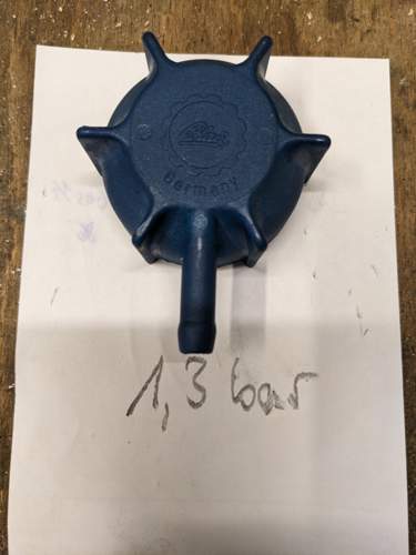

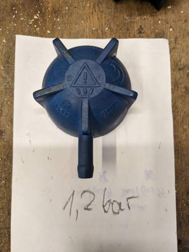

Könnte sehr gut an dem blauen Deckel liegen. Der sollte bei 1,2bar Druck aufmachen und dann Kühlmittel in den Ausgleichehälter abdrücken. Beim Erkalten holt er sich das dann wieder zurück. Dem Deckel ist es auch egal, ob das Luft oder Flüssigkeit ist. Wahrscheinlich öffnet der bei Dir nicht zuverlässig. Kommt leider häufiger vor. Besorg Dir einen neuen aus dem Zubehör (Meyle, die Deckel scheinen zu funktionieren) und einen neuen Fühler - vielleicht auch gleich einen neuen Druckbehälter.
Test Druckbehälter
Gruß Jan
Themenstarteram 5. September 2022 um 13:51
Moin Jan, danke dir für die Antwort.
Das ist jetzt halt bei mir schon der vierte Deckel. Und diesmal hab ich gedacht, dass ich halt ein Originalersatzteil nehme. Aber gut. Behälter brauch ich jetzt eh neu und dann probier ich mal den Deckel von Meyle.
Besten Dank
4 Deckel ist heftig... Merkwürdig. Aber dieser Deckeltest ist nicht schlecht. Nimm doch Deinen alten Behälter zum austesten! Ich hab mir das auch mal aus einem alten Behälter zusammengebastelt. Zum Druck-Aufpumpen hab ich eine Fahrradpumpe mit Manometer benutzt. Alle Deckel, die ich zum Probieren hatte, haben bei unterschiedlichem Druck aufgemacht... Aber immerhin hat man dann Klarheit.
Ist dein Verbindungsschlauch von Behälter zu Behälter durchgängig, hab ich zwar noch nicht gelesen ,aber bei vier Deckel könnte man das auch Mal prüfen , nicht daß er geknickt ist

Verbindungsschlauch habe ich überprüft. Alles frei und ohne Knick.
Bin auch erstmal nur froh, dass nix geplatzt ist.

Ich habe dasselbe Problem beim JX. Bin beim 7. Deckel und beim 4. Behälter. Zwei blähten auf,davor drückte es aus den Gewinden jeweils heraus. Das ist jetzt beim vierten neuen Behälter von Meyle auch wieder so. Deckel soll angeblich bei 1,4 aufmachen. Habe den Druck beim Fahren mehrmals gemessen,kam nur auf 1,1 bis 1,2. Es drückte nichts in den Nachfüllbehälter. Erst als ich im blauen Deckel das Ventil ausbaute und er dauerdurchlässig war,war alles ok. Aber dann stimmt der Druck im System nicht mehr, Überhitzungsgefahr. Keine Lösung bisher gefunden. Interessant ist,das nach einiger Fahrt der Ausgleichsbehälter fast leer ist, voll mit Luft,beim Aufdrehen des Deckels spritzt sofort Wasser raus. Lässt man den Ausgleichsbehälter in Ruhe,ist morgens alles wieder normal. Wasser abzgl. des Wenigen,was es aus dem Gewinde drückt,steht normal im Ausgleichsbehälter. Das geht jetzt schon fast zwei Jahre so,wie gesagt mit immer neuen Behältern oder Deckeln. Er wird nicht heiß,kocht nicht über. Wasserpumpe geht,Zusatzpumpe,die bei Motoraus läuft,ebenso
entlüftet habe ich auch mehrfach.Kopfdichtungg ist es nach Co-Messung nicht....ich war auch in verschiedenen VW-Bulli-Werkstätten, überall erstaunte Gesichter, ähnlich bei Bullitreffen. Er bringt mich ins Grab...
Wie oben schon geschrieben, baut euch aus einem alten Behälter ein Testobjekt für die blauen Deckel damit ihr sicher sein könnt das sie ca bei 1.1 bar öffnen .
Leider liest man das mit den Deckeln immer öfter
Seid ich einen zum Testen habe ,ist Ruhe

Als allererstes würde ich wissen wollen, bei welchem Druck der Deckel aufmacht. Wenn der Deckel erwiesenermaßen nichts hat und der Weg zum Nachfüllbehälter frei ist kann man anderswo suchen.
