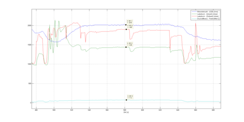

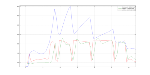

Da ich keinen Geldscheisser habe will ich das jetzt hier mal systematisch das Problem angehen: Hab mir als erstes ein Diagnosegerät zugelegt und mal ein paar Fahrten durchgeführt und den Ladedruck (ist/soll) aufgezeichnet (Siehe Anhang). Da ich kein "Referenzverhalten" des Ladedrucks habe: Kann jemand mal über die Plots sehen? Meiner Meinung sollte das so passen, da der Ladedruck der Sollkurve zeitnah folgt und nicht überschwingt... was meint ihr?
wenn das so passt kann ich quasi eine Undichtigkeit, Turboladeschaden + Verstellung ausschließen - korrekt?
Ich Tippe ja eher auf einen Kabelbruch o.ä..... was meint ihr? Gibts Erfahrungen damit?

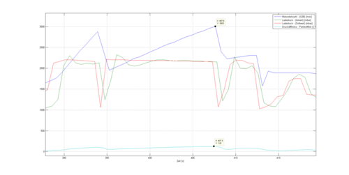

Ich habe mal den Differenzdruck aufgezeichnet... beim Rausbeschleunigen bis ca. 3000 U/min komme ich auf ca. 125 mbar (Siehe Bild)...... wenn ich im Netz nachsehe haben so einige bis zu 400 mbar (Caddy / A6) oder mehr!.... ggf. Druckschläuche oder Diff-Drucksensor im Eimer?. Ich habe auch einmal im Stand 0 mbar angezeigt bekommen, erst beim Gasgeben wurde mir wieder etwas angezeigt. irgendwann blieb er dann im Leerlauf bei min. 5 mbar.

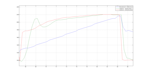

Mit ist heute bei einer Konstantfahrt (110 km/h, ca. 2000 U/min) aufgefallen dass der Soll vom Ist-Druck recht stark abweicht (20-30%).... siehe Bild... ist das Normal? Beim dynamischen Anteilen bleibt der Ist-Druck recht nahe am Soll-Druck...
