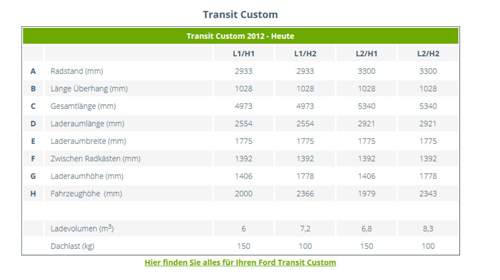

Der Ford Tourneo Titanium hat 6 Einzelsitze hinten und aktuell als Lagerfahrzeug günstig zu finden, da der Nachfolger schon bestellbar ist

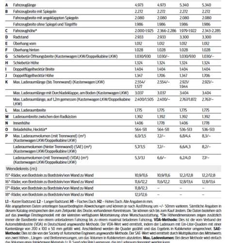

Der "alte" Ford Tourneo Custom, den du vermutlich meinst, ist in der kurzen Variante aber noch kleiner als der T7 LÜ und in der langen Variante 530cm lang. Wobei der Radstand verlängert ist und die Manövrierbarkeit darunter leidet.
Was man noch als alternative sehen könnte, wäre der Toyota ProAce Verso (oder baugleiche Modelle von Opel, Citröen, ... , nicht mehr als Neuwagen bestellbar). Ist zwar auch 530 cm lang, aber für seine Größe auch einigermaßen wendig. Da ging der Bugaboo Donkey 2 in der 2er-Konfiguration problemlos aufgebaut rein.
