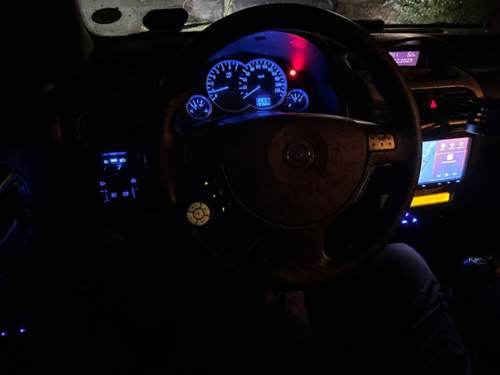

Mahlzeit liebe Community,
ich habe einen mysteriösen Fall bei meinem Corsa C Twinport 2005, unzwar ist die Tachobeleuchtung auf der linken Seite immer aus, sobald es kalt ist und der Wagen übernacht draußen stand. Vorweg möchte ich erwähnen, dass ich die Tachobeleuchtung in Blau umgebaut hatte, ist aber schon mindestens über ein Jahr her und bis jetzt hatte ich auch keine Ausfälle oder ähnliche Probleme, wie ich es jetzt habe. Außerdem spekuliere ich, dass meine Kühltemperatur nicht zu 100 % angezeigt wird, ich habe bereits einen neuen Sensor sowie den Termosthat bestellt und werde es die Tage wechseln.
Nun zurück zum Problem, wie erwähnt ist es auf der Seite, wo die Kühlmitteltemperatur angezeigt wird dunkel, wenn der Wagen kalt ist. Nach ca. 5-10 Minuten fahrt, wenn das Fahrzeug wärmer wird und der Temperaturzeiger anfängt sich zu bewegen, geht das Tacholicht auf der linken Seite auch wieder an und bleibt auch an, bis das Auto wieder komplett kalt wird.
Ich weiß nicht, ob der Corsa so schlau gebaut worden ist, dass er mir einen defekt des Sensors anhand des Tacholichtes anzeigt, wäre natürlich dann behoben, sobald Sensor gewechselt wird, kann es mir aber nicht vorstellen. Ich werde es ja dann sehen, ob es immer noch so ist, wenn der Sensor neu ist. Ansonsten müsste ich den Tacho mal abbauen und hinten am Stecker gucken. Aber bevor ich nun verzweifelt suche, frage ich lieber hier mal nach, vielleicht hatte der ein oder andere ja auch ähnliche Fälle.
Danke euch im vorraus.
MrYozzy
3 Antworten
Also der Sensor ist sicherlich nicht dafür verantwortlich.
Ich fürchte da muss der Tacho raus.
Themenstarteram 4. November 2024 um 13:04
Ja, ich wechsel den Sensor trotzdessen, jedoch weiss ich nicht, wieso hinterm Tacho was defekt sein soll, wenn die Wärme des Autos eine Rolle beim Tacholicht spielt. Sehr mysteriös.
Ich hab fast das gleiche Problem, ebenfalls blaue Beleuchtung.
Bei mir fällt die Beleuchtung beim TID und der rechten Seite vom Tacho aus.
Ich konnte jedoch keinen Zusammenhang zwischen kalten und warmen Motor feststellen.
Entweder flackert es wie wild oder es fällt ganz aus.
Ich denke das die Qualität der LEDs bescheiden sind.
Meine musste ich erstmal an den Kontakten zurechtbiegen damit ich die einbauen konnte.
Hast du denn rausgefunden was das Problem war?
Egal wie gut die blauen aussehen, ich fürchte ich rüste die originalen zurück demnächst wenn ich die noch finde.
