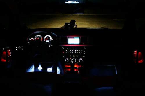

hab vor mal dem elenden orange ein ende zu machen und möchte gern die tachobeleuchtung ändern! hat jemand eine einbau anleitung mit bildern usw!?

Ist ja nicht nur die Tachobeleuchtung in der Farbe, z. B. auch die GID Anzeige und die gesamte Mittelkonsole samt Radio paßt dann nicht mehr zusammen, ebenso die Konsolenbel. im Spiegel und die Bel. in den Türen.
Ich würde empfehlen: Golf kaufen, dann hat's blau und alles paßt wieder beieinander.

PS da sind keine Birnen sondern LED verbaut.

Ist ja eigentlich nur Tacho und Mittelkonsole! und ich dachte da so an rot!
Das haupte was man so sieht nachts!

Aber genau das dort beschriebene Prop hatte ich beim Omega B: die Dinger waren in rot einfach nicht hell genug und der Lieferant meinte, die blauen seien gegenüber den roten nochmal schwächer.

Ich weiß nicht obs dir bewusst ist...die Vectra/Signum's haben überwiegend SMD-LED (evtl. sogar alles SMD-LED?!). Da wird es mit einem roten Edding ziemlich schwierig werden.
@casabinse
Ich hatte das Projekt nie vollendet...kann also auch nix zur Helligkeit im Tacho sagen. Mir haben die paar die ich gelötet hatte von der Helligkeit gereicht. Der Farbton war etwas gedämpfter, dafür auch etwas wärmer. Ich meine mich erinnern zu können daß es auch verschiedenen Helligkeitsgrade bei den SMD-LED gibt. Das Blau was man im obigen Thread sehen kann finde ich aber schon recht hell und gut ablesbar...

SMD Bauteile haben eine Größe von ca 1 - 1,5 mm. Sie werden nicht, wie herkömmliche elektronische Bauteile, mit "Beinchen" durch die Platine gesteckt und auf der Rückseite gelötet, sondern direkt auf die Leiterbahnen. Normalerweise sollte man das mit Lötpaste und Heißluft machen, es funzt aber auch mit einem sehr dünnen Elektroniklötkolben und dünnem Lötzinn.
Wenn man nicht die entsprechende Ausrüstung dafür hat würde ich die Finger davon lassen, da die restlichen Bauteile auf der Platine auch SMD-Bauteile sind und diese sehr empfindlich auf entladungen reagieren (also enmal mit dem Finger auf den Transistor und schon ist er hin!)
Die SMD-LED´s werden übrigens auch in Handys eingesetzt.
