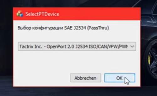

Ist denn Xentry PassThruh oder OpenShell installiert?
Normalerweise wählt man den Openport direkt nach starten von Xentry aus noch lange bevor die GUI lädt…
Themenstarteram 21. März 2023 um 16:22
Das weiß ich leider nicht, kenne mich damit nicht so aus, habe die festplatte und die Software angeblich fertig konfiguriert gekauft. Der Verkäufer sagt immer nur es müsste ein anderer Port eingestellt werden ansonsten hat er sich dazu nicht geäußert
Themenstarteram 21. März 2023 um 16:26
Wenn der PC hochfährt, öffnen sich automatisch zwei doss Fenster die ganz kurz eingeblendet sind und sich dann wieder schließen.
Weiß nicht ob die was damit zu tu xentry hat die Version 12 2021
Das wäre dir aufgefallen wenn das Fenster zur Auswahl des OpenPorts gekommen wäre ;-)
Da ist bestimmt OpenShell statt PassThruh installiert und das läuft nicht mit OpenPort…
PS: Screenshot aus dem Netz angefügt

J2534-Equipment braucht immer PassThruh. Mit OpenShell funktionieren nur Multiplexer oder VCIs (z.B. der VCxSE)
