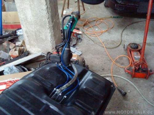

hallo,
mein tank ist auch undicht, wie sieht es denn mit dem umtausch aus?
werde mir den von der bucht holen, ca 55,-euro, plus versand.
da kannst nix zu sagen........
nur habe ich ein wenig muffe vorm tausch.....weil wegen keine bühne oder grube, also auffahrrampen oder so....
und bevor ich das halbe auto zerlege und es nich brauch...
vielleicht kann mir ja jemand ne erklärung liefern.
vielen dank im vorraus und einen guten rutsch wünsche ich.
hast du irgend eine pumpe mit schlauch, dann hast du nicht die probleme mit dem überbrücken deiner Spritpumpe.
Wenn tank leer istmusst du nur die ganzen anschlüsse entfernen: den hinterm filter ( erspart verrenkungen an der pumpe )
die beiden am tankstutzen und dem vom rücklauf.
Und ganz wichtig die beiden kabelstecker. der stecker am rücklauf wert sich gerne da mußt du die runde verkleidung mit nen schraubendreher abhebeln.
Aufbocken mußt du den auf jeden fall sonst kommst du nicht an die anschlüsse ran.

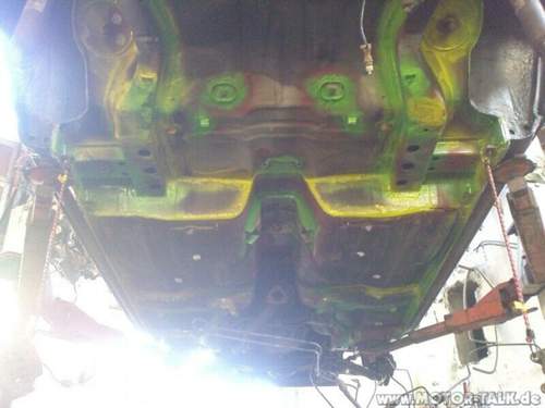

Hallo!
Erstmal einen Guten Rutsch ins neue, hoffentlich Unfall und Pannenfreie Jahr 2009.
Zu den Tanks: wenn ich einen neuen Tank einbaue, Lackiere ich diesen erstmal und sprühe ihne dann noch mit Wachs ein. wenn Lackieren nicht möglich ist (zu Kalt, in der Wohnung) wird nur gewachst. Kein Bitumen nehmen, Gibt schnellen Rost.
