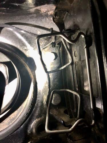

die Befestigungsschnur, die den Tankdeckel beim Tanken hält, hat sich gelöst.
Das MB Teilelager Stuttgart hat mir einen neuen Deckel mit Befestigungsschnur und Spreizniet geschickt.
Hat jemand eine Teilenummer für die Befestigungsschraube? Die war seltsamerweise nicht dabei.
Auf dem Bild ist alles, was geliefert wurde, und das Loch, in das die Spreizniet gehört, aber keinen Halt hat und nicht verschraubt werden kann, wenn die Spreizniet drin ist.
Vielen Dank….

Hallo EisbaerXXX,
welche Schraube meinst du denn?
Auf den Bild im Anhang ist der Verschluss nicht verschraubt...
Ich glaube Du unterliegst hier einem Irrtum, das beschriebene "Loch" unterhalb der Sechskantschraube ist der Ablauf für danebengelaufenen Treibstoff beim Tanken !!
Anbei ein Foto von meinem Fzg., CLK 270 CDI, C 209.316 Bj. 07/2004
Die besagte Lasche für die Tankdeckelschnur ist ganz oben beim Scharnier montiert (bei mir auch abgerissen).
LG.
Ronald

Ich hatte das so in Erinnerung, dass der bei deinem Bild links neben dem Pfeil abgebildete Verschluss auf die Spreizniet in dem Loch gehört. Vielleicht täusche ich mich, meine aber, dass der früher da war und das von außen befestigt hat….

Vielleicht war es tatsächlich so….werde es mal testen. Also ob das an der Stelle passt und fest sitzt. Das Loch ist also für auslaufenden Kraftstoff?

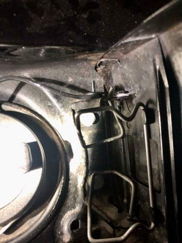

Ich habe oben ein Foto geschickt, das zeigt, wie es ursprünglich sitzt.
@Naats schrieb am 11. September 2023 um 19:08:26 Uhr:
Kenne das Bild, aber das rote Teil sieht anders aus, es hat einen Pin auf der einen Seite…
Werde nochmal nachschauen…..danke sehr
Es gibt ein altes und ein neues Modell.
Wir haben das alte Modell, wobei der Ring mit dem spreizniet befestigt wird. Der spreizniet wird wiederverwendet, der Ring kommt über den Tankdeckel.
