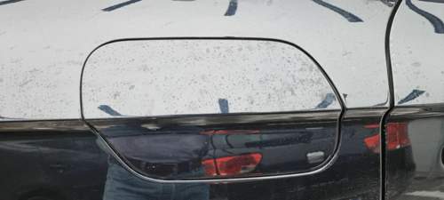

Bei meinem 2 Jahre alten Touareg läßt sich der Tankdeckel nicht mehr öffnen, d.h. in seltenen Fällen funktioniert die Entriegelung ordnungsgemäß nach dem Aufschließen des Fahrzeugs, dann wieder meist nicht.
Eine Bekannte hat bei ihrem POLO ein ähnliches Problem.
Vermute eine temperaturabhängige Ursache durch erhöhte Reibung im Mechanismus bei kalten Temperaturen, da das Problem im verg. Frühherbst nicht aufgetreten ist.
Kennt jemand diesen Mangel und Abhilfe ?

Hallo, bei meinem Touareg von 10/2019 habe ich das gleiche Problem. Die Tankklappe öffnet meisens nur sehr widerwillig nach öfterem und sehr festem Drücken, die Temperatur spielt bei meinem Auto keine Rolle. Außerdem sitzt der Tankdeckel nicht bündig in der Karosserie, die Oberkante steht ca. 2 mm über, bei jedem Polo sitzt der Deckel perfekt.
Laut meinem Kundendienstberater ist zur Zeit keine Lösung des Problems bekannt.
Bei einem anderen Touareg wurde lt. ihm die ganze Einheit getauscht, es hat nichts gebracht. Der Fehler ist VW also offensichtlich bekannt.
Mein Kundendienstberater hofft dass es bis zum Ende der 5jährigen Garantie eine Lösung gibt, ich auch!

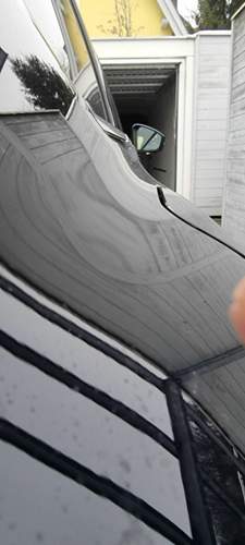

Ich habe jetzt fotografiert. Leider etwas schwer zu sehen. Aber man sieht die verschiedenen Spaltmaße oben und unten und das Abstehen der Klappe oben sieht man auch ganz gut.
20211213
20211213
ja, lässt sich gut erkennen, da man weiß um was es geht.

Bei mir hat es viel gebracht. die Spaltmasse bei dem Tankdeckel waren Grottenschlecht. jetzt passt alles und man damit gut leben. Sicherlich ist das für ein Auto dieser Preisklasse ein NO GO , welches aber in anderen Seiten schon ausreichend beschrieben worden ist. Ich würde auf den Tausch der Einheit bestehen bestehen.
Unfallfreie Fahrt Bleibt gesund
Danke, ich werde auf jeden Fall auf den Austausch der Einheit vor Ablauf der Garntieverlängerung bestehen. Die Spaltmaße und Bündigkeit können eigentlich nur dadurch besser werden. Man kann an der Tankklappe nichts für den besseren Sitz einstellen oder biegen.
