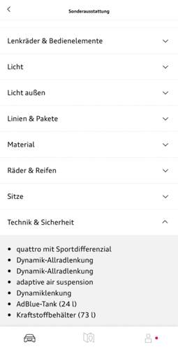

Themenstarteram 2. Dezember 2018 um 15:32
Ich habe gestern meinen neuen A6 Avant 45 TDI (Tank 73 Liter) abgeholt. Als die Restanzeige noch 30 km anzeigte, habe ich 73,5 Liter nachgetankt. Zugegeben hat er bei ca. 71 Liter das erste Mal abgeschaltet, aber der Tank war nicht leer und es hätte sicher noch etwas mehr reingepasst.
Die Reichweite hat dann 730 km angezeigt. Bin dann noch 130 Km nach Hause gefahren und trotzdem hat sich die Reichweite nicht verändert. Bin sogar sehr zügig über die Autobahn gefahren. Heute habe ich mein Handy per App mit dem Auto verbunden. Dort wurde mir angezeigt, dass der Tank noch zu 99% gefüllt ist. Irgendwie scheint der letzte Teil des Tanks nicht angezeigt zu werden.
Hat noch jemand dieser Erfahrungen gemacht?

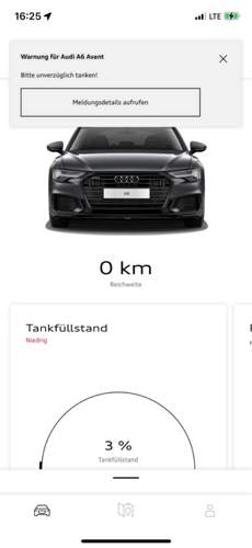

Habe genau das selbe "Problem" und das nervt mich tierisch. (50 TFSIe Avant)
Angeblich 52 Liter Tank, Restreichweite geht auf 0, und ich tanke auch nur ca 40 Liter.
Mit dem Rest im Tank hätte ich noch 100km weit fahren können. Auf der AB ist das nicht lustig.
Habe mich bei Audi beschwert und gefragt, ob der Tank falsch programmiert ist auf 40 Liter. Die meinen, das ist normal und gewollt, weil angeblich so viele Kunden auf 0km Rest fahren. Soll ein Sicherheitspuffer sein. Lächerlich...
Da ich mitlerweile weiß, dass so viel Rest im Tank ist, fahre ich absichtlich manchmal noch weiter, aber die Warnungen werden unerträglich (Meldungen und extrem laute Piepstöne).
PS: Die 50km Rest im Bild kommen vom elektrischen Benzinkanister (Battery Hold Modus).
