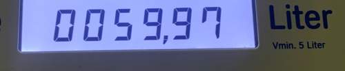

Habe genau das selbe "Problem" und das nervt mich tierisch. (50 TFSIe Avant)
Angeblich 52 Liter Tank, Restreichweite geht auf 0, und ich tanke auch nur ca 40 Liter.
Mit dem Rest im Tank hätte ich noch 100km weit fahren können. Auf der AB ist das nicht lustig.
Habe mich bei Audi beschwert und gefragt, ob der Tank falsch programmiert ist auf 40 Liter. Die meinen, das ist normal und gewollt, weil angeblich so viele Kunden auf 0km Rest fahren. Soll ein Sicherheitspuffer sein. Lächerlich...
Da ich mitlerweile weiß, dass so viel Rest im Tank ist, fahre ich absichtlich manchmal noch weiter, aber die Warnungen werden unerträglich (Meldungen und extrem laute Piepstöne).
PS: Die 50km Rest im Bild kommen vom elektrischen Benzinkanister (Battery Hold Modus).
