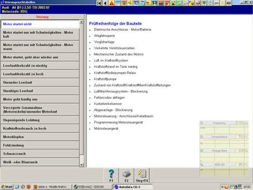

Sorry für die doofe Antwort aber einmal auslesen würde denke ich fürs erste helfen um mehr über den Fehler zu erfahren. Die kontrolleuchte erscheint meist dann wenn eine glühkerze oder das relais defekt ist. Abgesehen von der kontrolleuchte hört es sich stark nach Luft in der kraftstoffanlage an. Ich denke ums auslese wirst du nicht drum rum kommen.
Die Vorglühleuchte blinkt auch wenn ein gravierendes Problem im Bereich der Einspritzpumpe herrscht.
Die Motorkontrollleuchte wiederrum leuchtet nur bei Abgasrelevanten Fehlern ;)
unbedingt den Fehlerspeicher auslesen lassen.
Ist man immer auf der sicheren Seite.

Stoerungssuchtabelle

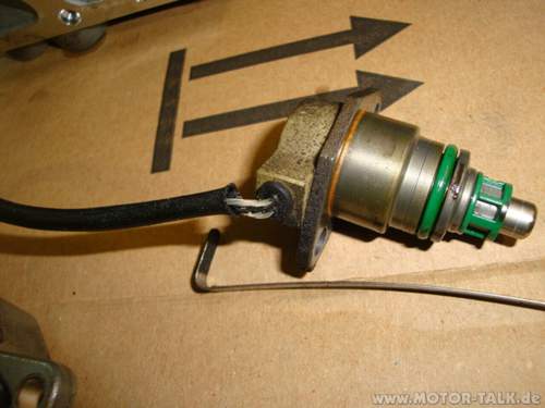

Naja ich sagte ja: Blinkende Glühwendel = Problem mit der Einspritzpumpe.
3 - Möglichkeiten gibt es nun
1.) Pumpe Totalschaden (wäre das naheliegenste)
2.) Zahnriemen übergesprungen (das hätte man prüfen sollen)
3.) Kabel zum Spritzbeginnmagnetventil unten an der Pumpe kurzgeschlossen.
Siehe Bild !!!
Um das zu sehen muss die Pumpe raus
Dsc05229
