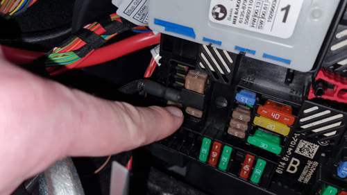

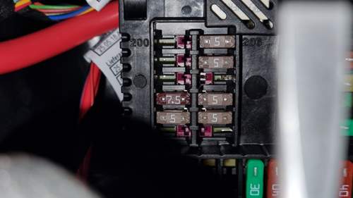

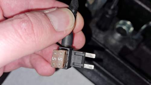

Ich habe keine Anleitung online gefunden, habe daher einige Screenshots beigefügt. Die Problemlösungseite in der Anleitung brachte mich bisher auch nicht weiter. Die Lösung liegt bestimmt in der Frage: "Warum geht es (Nur bei Kaltstart) die ersten 20 Sekunden einwandfrei und dann garnicht mehr ...
Deine Ausführungen brachten mich noch auf eine Idee. Die Werkstatt schaute sich den Sicherungskasten an und erzählte, dass sie sich wundern, wie das mit dem Stromstecker des Steuergerätes funktioniere kann, wenn das ganze nur an EINEM funktionierenden Pol angeschlossen ist. Ich hab das nicht ganz verstanden und habe dir einfach mal Screenshots von Si-Kasten und der Steckverbindung beigefügt. Die Anleitung schreibt den Anschluss an genau dieser Stelle aber vor.
Fakt ist: Ich bin heute morgen zusammen mit der Werkstatt nochmal die ganzen Schritte (Steckverbindungen und co.) gemäß der Anleitung durchgegangen. Wir haben gemeinsam hierbei keinen Montagefehler feststellen können.
Auch die beiden Steuergeräte von Akra (Kontrolleinheit und Bluetoothempfänger) wurden sauber mit Strom versorgt und scheinen zu funktionieren.
Auch die kleinen Sicherungen haben die sich heute angeschaut ohne Beanstandungen.

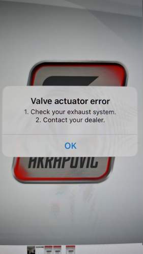

Ich habe ebene nochmal was anderes getestet... Klappen direkt auf bei Kaltstart. Sie bleibt offen für eben diese ca. 20 Sekunden. In genau dem Moment wo der Wagen abregelt (Drosselklappen) wieder schließen, schließt die Klappe und dann kommt beigefügter Fehler von der App.
Es klingt alles wirklich nach einem Spannungsversorgungsproblem. Aber auch hier wüsste ich garnicht, was da der nächste Schritt wäre, dies zu beheben.
Das ist wie beim Fahrrad: der Rückweg des Stroms geht über den Rahmen - oder hier wahrscheinlicher - über das normale Klappen-Steuerkabel.
