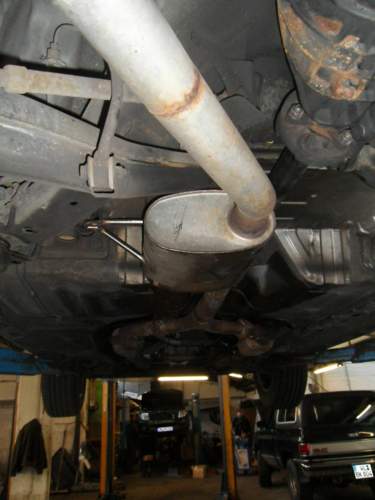

Es geht mir doch nur um eventuelle technische Einschränkungen. Ich meine am ESD kann es sich ja nicht so auswirken. Hintergrund ist folgender.
Ich kann günstig einen Magnaflow ESD bekommen für meinen V6. Da ich den Auspuff altersbedingt ersetzen muss, und die MSDs schon liegen habe, möchte ich jetzt den ESD durch den Magnaflow ersetzen. Nur dieser ist einflutig.

Also, der Eingang des NSD (ESD) ist zweiflutig der Ausgang einflutig, richtig?
Da der NSD den höchsten Rückdruck erzeugt kannst du davon ausgehen, dass du etwas Leistung verlierst. Siehe auch Omega-A mit C30SE-Motor in der Limo und Caravan. Limo (doppelflutig) = 150 PS Caravan (einflutig) 147 PS.
Bei Dir dann noch dazu die einflutige Anlage mit einem MSD. Ob das Sinn macht

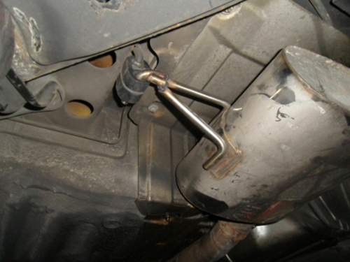

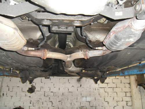

Der ESD ist beim Eingang einflutig und nen Gruppe A. Ich habe mir gedacht, ich würde beide Rohre kurz vor dem ESD o. NSD auf den einflutigen Eingang zusammenlegen, mit nem Y-Stück.
Mein alter ESD hatte am Eingang 2 am Ausgang unter der Heckstoßstange nur 1 Rohr.Der Neue 2=2.;)
