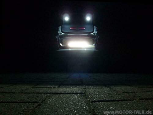

Jetzt fehlt nur noch DAS !!!
Ist das Original - Audi?
Ich hatte die Ambiente-Beleuchtung in meinem A4 - fands auch immer ganz geschickt.
Jetzt im TT hab ich sTronic und das RNS-E, da isses hell genug :-)
Bastelstunde !;)
Es mach ein warmes Ambiente, ich finde es GENIAL !!!:D
das muss es ja aber auch irgendwie original geben ... im LED-Paket ... kann mir das garnicht vorstellen ... weil die Löcher die du verwendet hast, da sind ja die micros drin ...
