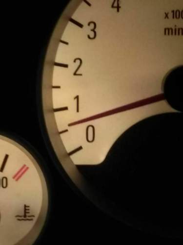

Update:
Ich habe heute morgen auf dem Weg zur Arbeitnochmal genau drauf geachtet. Beim starten war alles in Ordnung - Leerlaufdrehzahl knapp vor 1000 1/min. Nach der Autobahnfahrt an der Kreuzung musste ich kurze Zeit warten - da fällt mir auf, dass die Leerlaufdrehzahl bei ca. 600 1/min rumeiert ?! Läuft da dann im Stand auch bisschen unruhig.
Whatsapp-image-2021-10-28-at-06-05
D.h bei warmem Motor passt das Gemisch nicht mehr.
Spricht für defekten Luftmassenmesser.
Gruß Acki

Leerlaufdrehzahl passt doch in warmem Zustand

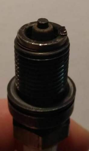

War die Mittelelektrode abgebrannt, oder "irgendwie weg" ? Falls "irgendwie weg" bitte zwingend die Kompression prüfen.
Themenstarteram 28. Oktober 2021 um 17:13
Ich habe die KErze damals fotografiert (siehe Anhang) sieht irgendwie abgrissen aus? Bin mir aber nicht mehr sicher bei welchem Zylinder das war
