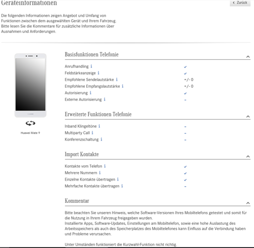

Hallo, habe hier mitgelesen und gedacht, das ist auch was für meinen A 200 Turbo. Aber die Unsicherheit, was passt, ist da. Habe den Ausstattungscode 386, die kleine Schublade, wo das Handy in die Schale gelegt wird, in der Mittelkonsole. Habe die Schale durch Knopfdruck entfernt. Dachte, eben mal gebraucht in der Bucht bestellen, aber es gibt mehrere Varianten. Was brauche ich zum verbinden meines Huawei Mate 9 zum telefonieren. Nr. B67875877 oder xxxxx0000, Generation 1 geht oder muss es 2 oder 3 sein. War beim freundlichen und der wollte mir was für 550 € verkaufen. Habe dankend abgelehnt. Worauf muss ich achten ? Vielen Dank für die Hilfe.
Das HFP-Bluetooth Profil wird von so ziemlich jedem Handy unterstützt. Bin mir nicht sicher ob B67875877 (1. Generation) und B6 787 6186 (Generation 2) schon die Kontaktdaten von der SIM übertragen kann. B6 788 0000 (Generation 3) unterstützt auf jeden Fall schon PBAP.

Hallo, danke burky350 für deine qualifizierte Antwort. Werde mich für das SAP-V3 entscheiden, was man preiswert für ein 10 Jahre altes Fahrzeug bekommt. Fast alle modernen Smartphones unterstützen kein rSAP mehr. Wenn ich das alles richtig verstanden habe, was ich mir angelesen habe, kann ich mit dem SAP-V3 frei sprechen und hören. Alle anderen Funktionen nur über das Smartphone, inclusive Antenne. Die Fahrzeugantenne wird nicht genutzt! Ist das so richtig?
Habe gerade nachgesehen, Huawei Mate 9 kann ab Werk kein rSAP. Eventuell gibt es Apps die man zusätzlich draufspielen kann um rSAP zu unterstützen. Möglicherweise ist dazu ein ROOT erforderlich.
Um Komplikationen zu vermeiden wäre dann das HFP-Modul ratsamer. 3. Generation B6 788 0000 wegen PBAP für die Kontaktdatenübermittlung.
Falls Du einen Mopf hast (06.2008 - 05.2012) dann kannst Du Dein Huawei vermutlich schon ohne zusätzliches Modul mit dem Radio/Navi verbinden, denn die Mopf müssten schon die NTG 2.5 Generation verbaut haben. Siehe Anhang.
Huawei Mate 9 Funktionen
