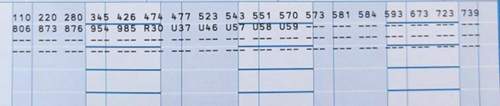

Guck mal in Datenkarte vom Fahrzeug. Hat er den Ausstattungscode 386 Komforttelefonie verbaut oder einen anderen Code?
Foto wäre prima.
am 2. Februar 2019 um 10:48
Falsches Auto zum Problem?
(Im Bild W169 aus '05, Audio 50):
@Gedoensheimer schrieb am 2. Februar 2019 um 11:48:29 Uhr:
Du willst damit sagen, er hat vermutlich noch den Code 388 Mobiltelefon mit MTUS-Schnittstelle für das Nokia 6310i?
Dann wird das mit dem BT-Cradle wohl nicht passen. Dazu ist der Code 386 mit der UHI-Schnittstelle erforderlich.

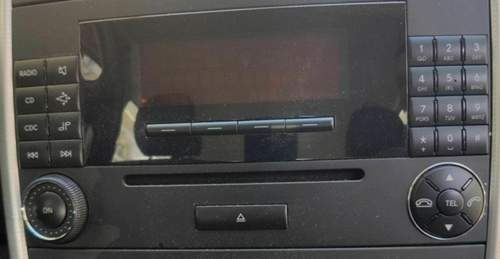

Themenstarteram 3. Februar 2019 um 12:27
Hi zusammen,
danke schon mal für die Tipps :D
Ich habe mal in Typenschein geschaut und habe dort Austattung 405 eingetragen. Ist das gesuchte ?
Anbei noch zwei Bilder. Wenn das nicht passen sollte, gibt's eine andere Alternative für BT ?

Hallo "Der Brauni"
Welcher Typenschein ist gemeint ? Der Fahrzeugschein oder welcher ?
Ich kürze das hier mal ab sonst wirds endlos ... gib mal auf der unten verlinkten Seite oben rechts deine VIN/FIN ein und dann klick auf VIN Search.
Danach erscheint überwiegend richtig deine Ausstattung mit den bei dir verbauten SA-Codes.
Anschließend deine Ausstattung per "Copy+Paste" hier einstellen ... und dann kommt Licht ins Dunkel.
http://mb-teilekatalog.info/
Erstes Bild oben links ist der besagte kleine Kopf. Den runterdrücken, ggf mit einem Kugelschreiber tief genug, und die vorhandene Ladeschale nach hinten schieben. Dann kann man sie rausnehmen.
Darunter scheint die UHI Schnittstelle zu sein.
