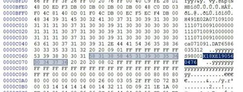

So einfach war das mal, heute kommt zwar das Signal in das MSG, was dieses allerdings nach welchen Parametern (zb Zeit oder Radumdrehungen) dann an die Anzeige weiter gibt, bleibt den Vorgaben des Programmierer überlassen.
Steini
Steini
Ja, mit Software im MSG kann man auch noch was mit Herumspielen... Leider bleibt das für die meisten nicht entzifferbar!
