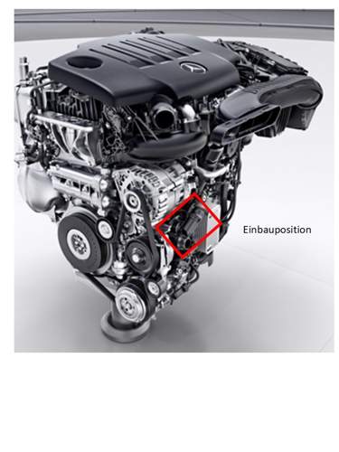

Jetzt muss mich leider nochmal melden. Offensichtlich habe sie ich mit dem Motorkennbuchstaben vertan. Es handelt sich nicht um den OM607, sondern um den OM651. Jetzt wo es kälter wird, sinkt die Temperatur im Schubbetrieb fast 60 Grad ab. Also muss das Thermostat „meines Erachtens“ doch gewechselt werden. Wo sitzt das beim OM651 und ist das für einen normal begabten Gelegenheitsschrauber machbar?
@Attack0815
Siehe Bild
Das Kühlsystem wird mittels Vakuum entlüftet.
Beispiel:
https://www.youtube.com/watch?v=DC3qLnr4JYM
Teilenummern:
A651 200 07 15 Kühlwasserthermostat
A651 203 09 80 Formdichung
Bezugsbeispiel:
https://www.autodoc.de/search?keyword=A651+200+07+15
wer_pa
Einbauort
