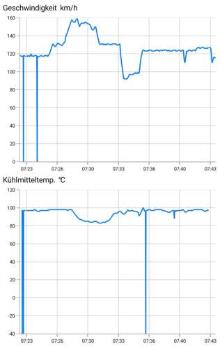

ich habe den Thermostat tauschen lassen, weil ich je nach Außentemperatur und Nutzung der Heizung auch nicht auf über 80 Grad Kühlwasser gekommen bin. Strecke ca. 17 km. Fahrzeit Hinweg ca. 20 Minuten, Rückweg länger.
Ich habe das aufgezeichnet (leider erst später mit mehr Werten wie der Außentemperatur) und bin der Meinung es hat sich gebessert. Je nach Außentemperatur und Nutzung der Heizung komme ich in 20 Minuten auf 90 Grad Kühlwasser.
