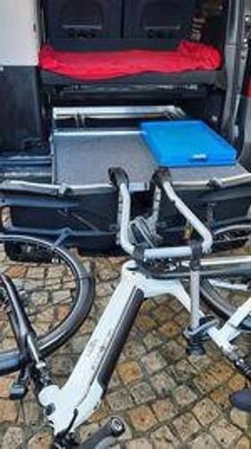

habe jetzt meinen Marco Polo :-) - und tüftele an Praxislösungen zum MTB-Transport innen und außen. Ich habe – gekauft für den A6 Kombi - einen wunderbaren Heckträger, den Thule Velospace XT2, der sich abklappen lassen lässt und so den Zugang zum Kofferraum ermöglicht.
Beim MP ist dafür natürlich die Heckklappe zu groß, man müsste also den Kippwinkel des Trägers vergrößern. Witzigerweise ist das am Thule Velospace XT3 (eine Nummer größer als mein XT2, für 3 Bikes) sogar möglich und in der Betriebsanleitung beschrieben (siehe Anhang).
Frage: Hat jemand schon mal versucht, den XT2-Winkel zu vergrößern? Also entweder mit einer Bohrung wie am XT 3 und Umsetzen der Seilpunkte; oder aber durch Verlängerung der Seile? Falls ja: definieren allein die Seile den Abkippwinkel, oder gibt es da einen Anschlag?

Hallo zusammen, hier endlich die Bilder. Bei der Nahaufnahme sieht man auch die alternativen Bohrungen für die Stahlseile.

Hi. Hab die Seile in den anderen Punkt versetzt, so das der Träger weiter runter klappt. Es gibt keinen weiteren Anschlag. Der Winkel definiert sich nur über die Seile.
Danke Torsten :-)
Stimmt, habe die Seile jetzt gelöst, der Kippwinkel ist dann offen (und somit justierbar). Dabei ist allerdings das nächste Problem aufgetaucht: Der Thule-Träger wird ja mit einem Bügel (quer zur Fahrtrichtung) auf den Kugelkopf geklemmt - und jetzt fehlen ca. 3 mm, damit die Heckklappe vorbeipasst. Ich muss nochmal in Ruhe schauen. Der Kugekkopf ist auch verdammt nahe an der Stoßstange ...

beim XT3 geht die Klappe nach versetzen des "Fangseils" problemlos auf.
Die zugehörige Transportbox ist an 4 Stellen mit dem Träger verzurrt (es sind die Riemen zur Felgenfixierung) und am Haltebügel eingeklippst. Demontage und Montage ist eine Sekundensache und geht schneller, als zwei Räder vom Träger loszumachen.
Ich schließe das Thema mal ab (auch hier ;-): Eine Lösung für das Platzproblem an der AHK habe ich leider nicht gefunden, alternativer Kugelkopf etc. war nicht machbar.
Hinzu kam dann noch, dass der Abstand zwischen Heckscheibe und dem ersten Fahrrad (vom Auto aus gesehen) so gering ist, dass ein breiter MTB-Lenker (70 bis 80 cm) nicht hinpasst. Ein normaler Lenker (Trekking-, Citybike, ca 60 cm) hingegen schon. Ich könnte als keine zwei MTB mitnehmen, nur ein MTB und ein normales Bike …
Fazit: Hallo sauer Apfel, XT2 verkauft und XT3 bestellt … Danke für eure Bemühungen.

Inzwischen ist der XT 3 eingetroffen und montiert. Heckklappe, Abkippwinkel, alles klappt perfekt am MP. Allerdings musste ich noch die langen Ratschenbänder mit 60 cm (Sonderzubehör von Thule) bestellen und montieren, weil die Standardbänder (40 cm) so gerade nicht gereicht haben für mein MTB (beim XT 2 hatten sie gerade so gereicht). Also, endlich: Klappe zu, Affe tot :-)
