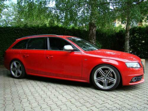

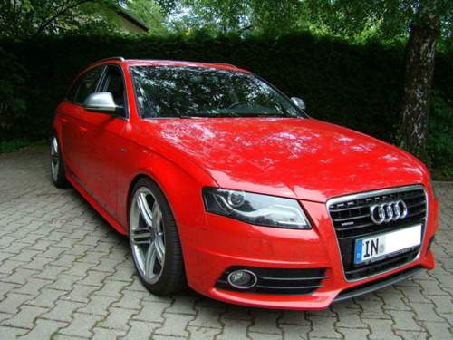

ich habe bei meinem A 4 8K 2,0 TDI 170 PS, H&R Federn eingebaut, 50/40er und er ist trotz S-Line original Federn gut 5 cm tiefer gworden, sieht jetzt voll geil aus und auch gut hart geworden.
Geskostet haben die Federn 210 Euro und der Einbau in einer Privat Werkstatt mit Spureinstellung, gut 90 Euro.
Bin jetzt sehr zu frieden
Gruß Alois_B
Ja sieht super aus.

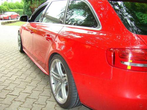

Kann mir mal jemand erklären was es damit auf sich hat, dass
die H&R Federn hinten tiefer sind als vorne. Vogtland und KW bietet hinten und vorne gleiche tiefe an. Und die Eibach Federn sind dann wieder wie normal vorne tiefer als hinten.
Weiß jetzt irgendwie nicht so richtig was ich nehmen soll. Kann mich mal jemand aufklären?
Beim Audi war es mit den S-Line Federn auch so, daß er hinten auch so tief war wie vorne, ich hätte auch gehofft, daß er mit den H&R Federn vorne etwas tiefer liegt als hinten, ist aber nicht so, ein Keilfahrwerk sehe sicher etwas besser aus, aber durch die Bauweise des 8K sieht der optisch hinten noch tiefer aus.

Wird sich wohl vom B7 zum B8 kaum verändert haben, der sog. "Hängearsch", optisch kommts einem so vor, hat damit zu tun, dass die Kotflügel hinten anders sind als vorne =)
Ja aber wenn die Tieferlegung hinten tiefer ist als vorne und er hinten eh schon tiefer also vorne aussieht dann macht das doch irgendwie keinen Sinn oder? Eher andersrum oder?
Soweit ich weiß, war beim B7 der Kotflügel vorne größer und daher der optische Unterschied...
Über Sinn oder Unsinn lässt sich nicht streiten :P
