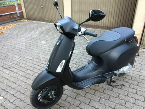

Mal ein Bild meiner neuen mattschwarzen Sprint. Macht Spaß :-). Und die Co2-Einsparung ggü. meinem Alfa ist enorm. Verbrauche 8 Liter weniger im Stadtverkehr :-)
