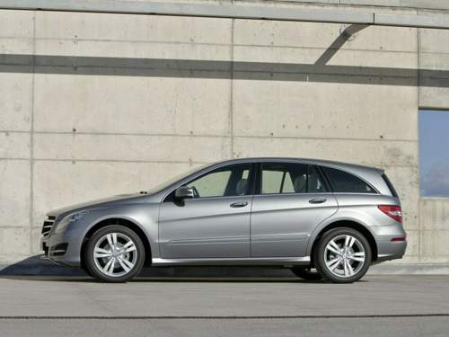

Hallo liebe R-Klasse Freunde,
am letzten Freitag war für mich ein ziemlich spannender Tag, denn ich habe nach langer Zeit die ich mich für die R-Klasse interessiere ein Exemplar gefunden wo einfach alles gepasst hat. Leider muss ich auf den R350CDI noch eine Woche warten bis ich den Wagen abholen kann, aber die Vorfreude auf den großen Wagen ist schon riesig.

1. Ich habe den Wagen mit Gewährleistung und einjähriger Gebrauchtwagen Garantie gekauft. Will aber noch mal prüfen lassen ob wirklich alles okay ist. Wo macht man das am besten? Beim nächsten Service, oder andere Stellen wie Dekra oder so etwas?
2. Fürs Streaming von Musik (Spotify, Andriod) benötige ich wohl einen Bluetooth-Adapter für den Multimedia Eingang. Könnt ihr da was empfehlen?
3. Ich möchte dem obsidian schwarzem Lack etwas gutes tun, habt ihr da eine Empfehlung für Wachs oder Versiegelung?
4. Habe ich noch etwas vergessen? Was könnte ihr mir raten. Der Wagen hat jetzt 130tkm gelaufen.

Erst mal herzlich willkommen!
Da Du den R in einer MB-Ndl. gekauft hast, kannst Du Dir 1. aus meiner Sicht sparen. Wenn was sein sollte hast Du die Garantie und das ist i.d.R. über eine MB-Ndl. problemlos
Gute Fahrt
Robert

Oh sorry, ich hatte fälschlicherweise angenommen, dass Du den in einer Mercedes-Niederlassung gekauft hast.
Würde den daher in einer solchen komplett durchchecken lassen, wenn Du da nicht selber bewandert bist oder eine Werkstatt zur Hand hast, die sich mit einem R auskennt.
Schau vor allem mal in die FAQ des Forums, worauf geachtet werden sollte.
Kettenradproblem (in FAQ beschrieben) sollte bei Dir kein Problem mehr sein.
Stecker an Nockenwellenversteller dürfen nicht ölig sein, da dann teure Folgeschäden kommen können.
Ebenso die Airmatic intensiv auf Druckverlust/Absacken prüfen. Dazu findest Du hier sehr viel Infos. Meiner hat gerade hinten beide Luftbälge erneuert bekommen, den Ventilblock, Sensoren und einige Leitungen. War deswegen über einen Zeitraum von 2 Wochen 4x in der Werkstatt. Zum Glück fast alles durch MB100 übernommen.
Der R ist lt. Listenpreis recht teuer gewesen und ebenso können Reparaturen schnell teuer werden, wenn man da nicht selber was machen kann.
Meiner sieht daher auch immer nur die MB-Ndl. und bin damit seit 2012 gut gefahren und immer noch total begeistert vom R.
Hatte den mit knapp 60 Tkm mit Junge Sterne-Garantie gekauft und danach immer wieder die MB100-Garantie verlängert.
