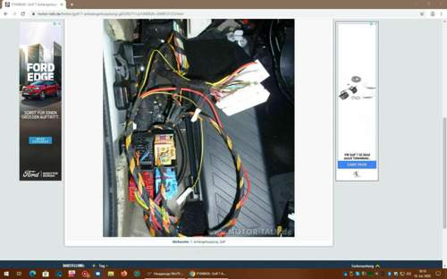

Möchte mir bei meinem Sportsvan Totwinkelassiten nachrüsten.Den Leitungsstrag habe ich mir selber gemacht,kommt mir70,00€ billiger.Nun fehlt mir leider eine Zeichnung wo die Sensoren genau sitzen?
Hat vieleicht einer von Euch eine Zeichnung oder Foto?

Ich glaube, dass die Bohrungen vorhanden sind. Die sitzen recht weit aussen hinter der Stoßstange (Blende).
Ist vorhanden, sieht man wenn das Heck ab ist. Habe noch 2 Sensoren (Index B) und Halter für den Sportsvan.

So nun muß ich mich mal wieder melden! Nach erfolgreichem Einbau der Sensoren und Kabelverlegung (ist ja doch einbischen Arbeit).Kann ich die Adresse 3C nichtin meinen OBdeleven nicht finden. Kabel alle nochmal geprüft.
Oder liegt es am ABS Steuergerät? Habe noch5q----- drinne laut Kufautec brauche ich 3q---.
Kann mir jemand von Euch helfen!

Habe das mit OBD11 soweit hinbekommen! Adresse 3C wird angezeigt, bleibt aber dunkel ! Wenn ich auf 3C drücke kommt die Meldung reagiertnicht
Habt Ihr eine Lösung

Du meinst weil ich mir den Leitungstrang selber angefertigt,dass da ein Fehler ist?
Kann ich mir nicht vorstellen,habe ihnnach Stromlaufplan angefertigt und durchgemessen.
Achso was ich noch sagen wollte mein ABS hat Byte29 Bit 7 kann gesetzt werden
Habe die Sensoren bei Ebay als Set für Sportsvan mit Halter gekauft.
Oder haben sie einen Fehler.

Will ich jetzt nicht behaupten. Ist halt die Standardreihenfolge, Strom, Can, Steuergerät. In der Reihenfolge. Aber: Richtiges Kabel (verdrillt) und richtiges Crimpwerkzeug verwendet?
