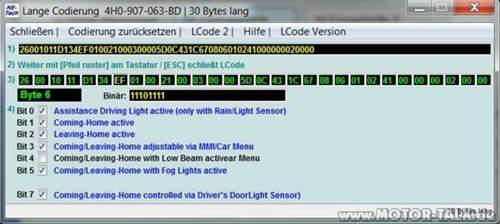

Es würde mich auch brennend interessieren wo bzw. ob überhaupt die Nachleuchtzeit bei Coming Home verstellt werden kann, denn die ist standardmässig vieeeeel zu kurz eingestellt .... finde ich. Beim Tiguan war das gar kein Problem, beim Touareg finde ich leider nichts.
Wird im den meisten Fällen unter den Anpassungskanälen zufinden sein,leider ist schon des öffteren aufgefallen das dieser Kanal nicht mehr zur Verfügung steht bei verschiedenen Fahrzeugen aus der VAG Schule,bzw.nicht bekannt oder gesperrt wurde

Ich meine, wie kann es sein, dass man die Lichthupe IMMER betätigen muss, wenn man Coming Home haben will!? ... Das ist ja schon sehr umständlich, aber das das Licht ziemlich exakt nur 10Sek brennt und eben diese Zeit NICHT selbstständig abzuändern ist, wie beim Tiguan, etc., ist ja wohl ein schlechter Scherz !?!? Der Weg zur Haustür ist doch bei jedem verschieden weit! ... Ich komme gerade bis zum Gargentor um den Öfner zu betätigen, dann ist alles wieder aus ... und dafür bezahlt man so viel Geld ? ... für ein Feature welches in dieser Form völlig unbrauchbar ist!? Mein Freundlicher weiss sich auch keinen Rat und angeblich ist es über ein Werkstatt-VCDS nicht einzustellen ... weder die automatische Aktivierung noch die Zeit. Auch konnte er bislang nicht in Erfahrung bringen, ob das die Leite in WO über Ihre Software verändern können. Weiss da derweil jemand von Euch mehr zu ? Ich komme jedenfalls nicht mehr weiter.

ich kann mich noch erinnern, daß ich bei meinem T1 die Coming Home Funktion von einigen Sek. bis hin zu einigen Min. verändern konnte. Sollte das jetzt weggefallen sein ?

Die Zeit ist definitiv nicht mehr eigenständig einzustellen! Die Zeit liegt fest bei 10 Sek und beginnt AB dem zumachen der Autotür runterzuzählen, UNGEACHTET ob per Funkschlüssel abgeschlossen wird, oder nicht. Habe ich auch schon probiert.
