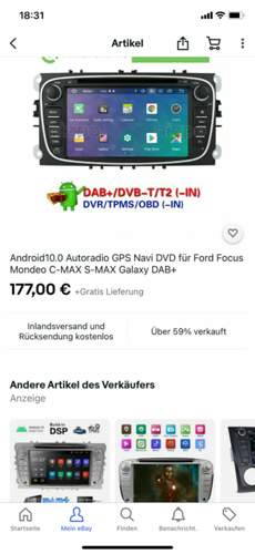

Also ich habe mich jetzt für den Umbau entschieden. Habe für insgesamt 300€ ein Android Radio-Klimabedienteil in Schwarz und den Rahmen eines Smax Facelift mit den getrennten Klima-Radio Schacht auf ebay geschossen. Also deutlich günstiger als Reparatur. Denke auch bis auf die eventuell von Ford freizuschaltene Klima sollte das passen. Dank euch trotzdem für die Hilfe :)

Also ich habe mir damals auch eins gekauft in der Bucht . So ne Android Radio für den smax.
Hatte vorher ein CD6000.
Der Einbau war beim smax ein Kinderspiel, es ist halt ein gefunmel wegen der wlan Antenne , gps Sender etc. .
Aber CarPlay läuft so gut darauf , selbst über android kannst du deine Kinder Netflix schauen lassen
