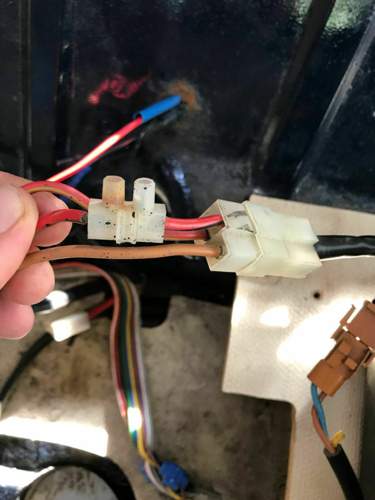

An meinem Club Joker lädt die Starterbatterie nicht, wenn der Bus an 220V hängt, obwohl das mit dem original LG20 ja so sein sollte.
Platine des Ladegeräts sieht ganz in Ordnung aus. Brummt leicht und die Zweitbatterie wird auch geladen.
Nur an der Starterbatterie kommt nichts an.
Das Trennrelais scheint auf den ersten Blick auch in Ordnung:
220V abgesteckt, Motor aus, (+) von Starterbatterie abgehängt. Spannung (+) Kabel zu Masse: 0V
220V abgesteckt, Motor an, Spannung an Zweitbatterie 13,x Volt, je nach Motordrehzahl.
Nun aber wenn ich das alles und das Schaltbild auf dem Relais richtig deute, geht vom Ladegerät LG20 ein schwarz-rotes Kabel zum Trennrelais (Klemme 87a), bei Motor aus sollte das Relais nun durchschalten zu Klemme 30 (weiß-rotes) Kabel zum Sicherungskasten und dann weiter zu (+) Starterbatterie.
Das tut es aber nicht, bei 220V angesteckt messe ich an 87a zu Masse um die 14V and 30 zu Masse 12,3V (Spannung Starterbatterie nehme ich mal an)
An Klemme 85 hängen zwei blau Kabel, das eine geht wohl zum Kühlschrankt Relais, das andere zum Sicherungskasten (D+ sprich das Steuersignal wenn der Motor läuft)
An Klemme 86 hängt ein ebenfalls rot/schwarzes Kabel (etwas dünner als das andere). Das müsste doch eigentlich nur Masse sein.
An Klemme 30 hängt ein dickes rotes Kabel, das geht zur Zweitbatterie. Dort messe ich auch die entsprechende Spannung der Zweitbatterie.
An Klemme 87 des Relais hängt das rot-weiße, das zum Starterbatterie + geht.
Klingt das alles plausibel und stimmt das so? In den Schaltplänen die man im Netz so findet ist das nämlich nicht immer so eingezeichnet. Oft sind dort der Ausgang vom LG20 und + der Starterbatterie direkt verbunden....
Sind das rote und das rot-weiße Kabel nicht an den Steckplätzen vertauscht? ODer hat das Relais einfach einen Schuss?

und noch zwei Fotos und eine erklärende Zeichnung, so wie sich die aktuell Lage für mich darstellt.
Also mit meinen begrenzten elektrotechnischen Fähigkeiten sieht das aus als ob das Ladegerät gerade mit beiden Kreisen die Zweitbatterie brät, aber nie die Starterbatterie
Und deshalb Kabel rot und Kabel rot-weiß vertauscht gehören

Guten Morgen. Der Kühlschrank hat auch ein Trennrelais, damit der 12V Betrieb nur läuft, wenn der Motor an ist. Das D+ wird am Trennrelais der Zweitbatterie wohl einfach nur weiter nach hinten im Bus geschleift.
Das original Ladegerät hat zwei Ausgänge einer geht direkt zur Zweitbatterie (ohne Relais dazwischen), der andere eben zum Trennrelais.
Ich habe das gestern noch umgesteckt, wie auf dem Bild im Anhang, jetzt scheint alles ordnungsgemäß zu funktionieren.

Wie geschrieben hat die Zweitbatterie ein direktes Kabel (rot-gelb) vom Ladegerätausgang. Diese wird also unabhängig vom Relais geladen, sobald 220V am Ladegerät anliegen

Kleiner Nachtrag noch von mir (Der Richtigkeit und Vollständigkeit halber): An Klemme 85 des Relais hängt nicht an Masse direkt, sondern an Klemme 50 also der Anlassersteuerleitung. Das sorgt wohl dafür, dass während der Anlasser läuft in keinem Fall das Relais geschalten wird. Dann wären die Ströme über das Relais nämlich zu groß für Kabel und Relais selbst, da die Zweitbatterie dann nämlich auch den Anlasser befeuern würde.
Das ändert am vorhergesagten für die Betriebszustände "220V Anschluss" und "Lima-läuft" aber nichts.
Das Ladegerät LG20 hat am Ausgang einen 3-poligen Stecker: Masse; Plus 1 und Plus 2. Plus 1 geht direkt zum Plus der Zweitbatterie (Gelb-rotes Kabel bei mir), Plus 2 geht zum Trennrelais (Schwarz-rot)

die Aussage stimmt nur halb. Wenn man den Schaltplan mal zerpflückt stellt man fest, dass die Spannungsüberwachung nur auf der Zweitbatterie liegt.
Das heißt, dass bei voller Zweitbatterie die Starterbatterie nicht mehr geladen wird.

Ich hatte beim Westfalia LT das selbe Problem, wahrscheinlich ist das der Plan des Herstellers gewesen.
Ich habe mir einen Umschalter eingebaut, so könnte ich wählen welche Batterie geladen wird.
